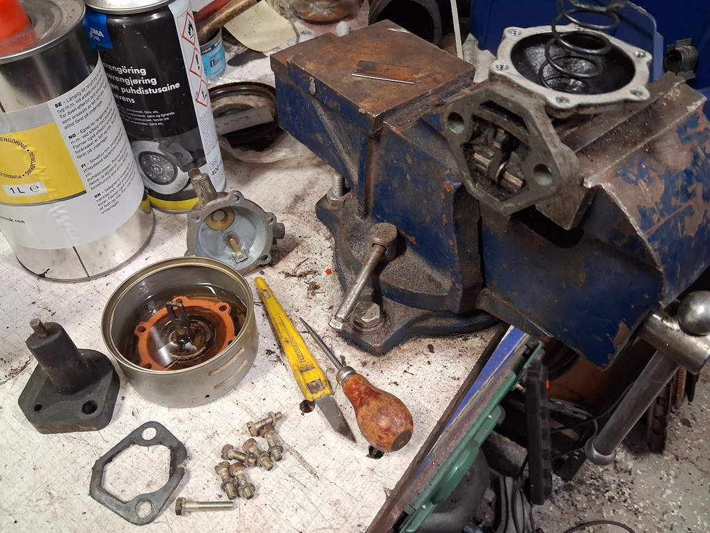

    Min verkar ha slutat pumpa soppa... Eller tips var det finns att köpa.

        Den går inte plocka isär? Kan ju kommit in skräp som gör att någon av backventilerna inte tätar. Har du däremot hål i membranet krävs repsats eller ny pump.

          Nej den går inte att öppna tyvärr.
            Hur gick det TurboB, hittade du ngt i gömmorna?
              Det kom lite annat emellan. Hittade en pump men efter 30+ år i en låda så är membranet rätt hårt. Ligger lacknafta nu så får vi se om det kommer tillbaks..Renoveringssatser verkar nästan omöjligt att få tag på så jag skulle nog överväga att köpa en ny likt den jag länkade..

                Ja men du hittade en iallafall, är kanske bättre att satsa på en ny ändå men jag avvaktar med att beställa en och ser hur det går med den där... Bedrövligt att allt är engångsprodukter nuförtiden och att det är svårt att finna uppdateringar för att renovera grejer. Jag har en elektrisk pump att sätta dit men det är svårt med utrymme i den lilla bilen och roligare med en mekanisk...
