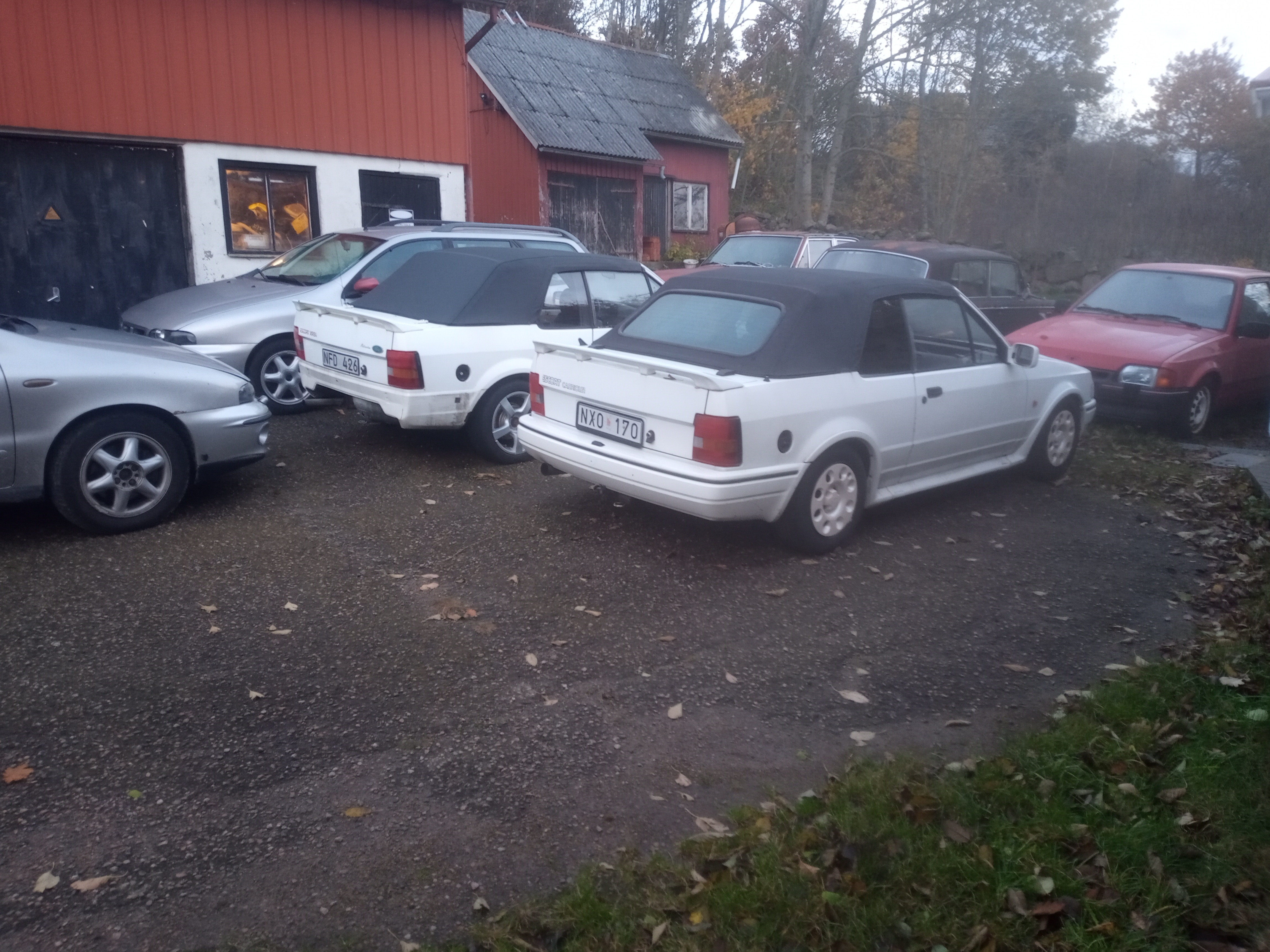

                • Som barn, uppvuxen i Varberg, förundrades jag varje gång jag cyklade förbi en inhägnad bur med cyklar i en vik i stadens utkant.
                  Utsatta för salta vindar och vädrets makter stod och hängde dom där, nya blänkande cyklar..Det, fick jag veta långt senare, var Monark's test av nya produkter.
                  Skam vet om någon följde upp resultatet, men min egen cykel blev med åren rostig på både styre och ram, och buren är nog kvar fortfarande över fyrtio år senare....
                  Så, utan bur men medelst samma princip står tre Escorter ute och långtidstestas. Resultatet följs knappast upp men minst en går att köra.

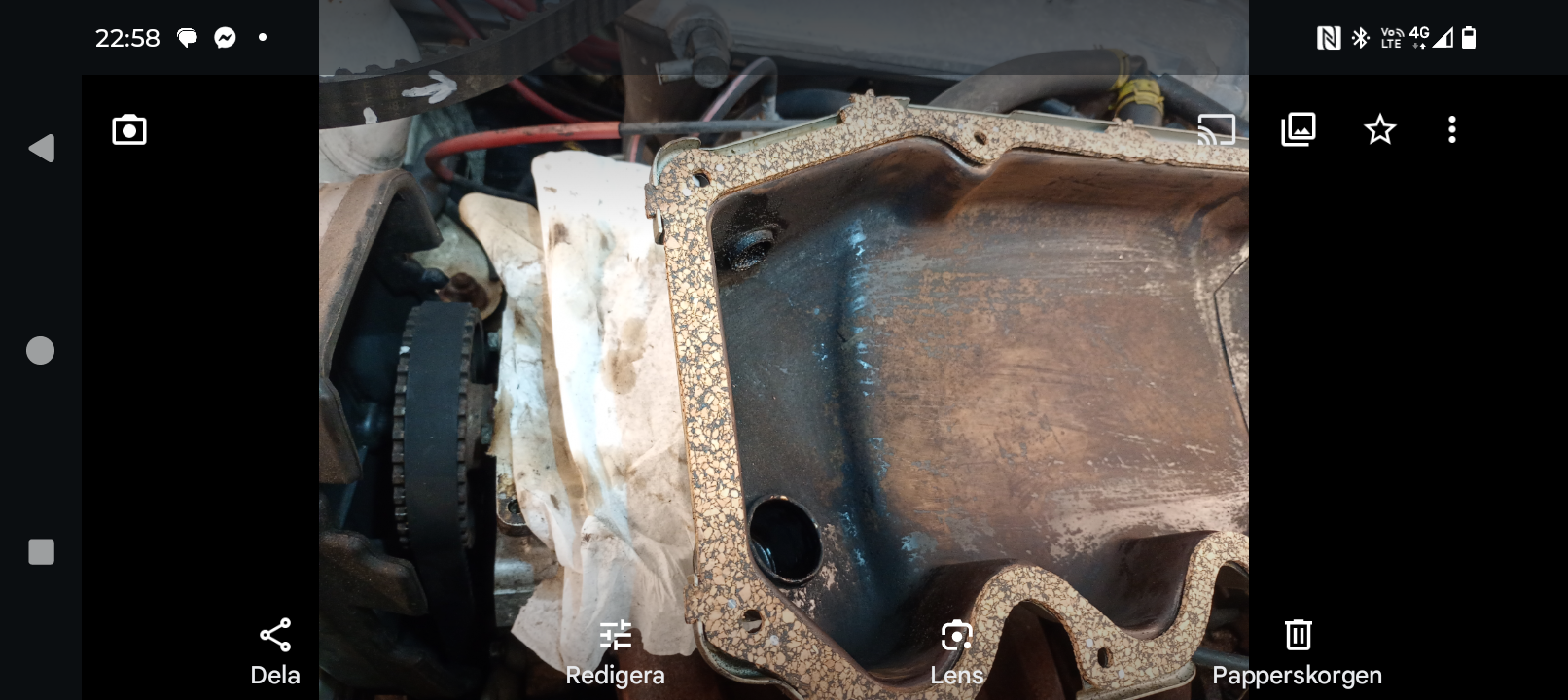

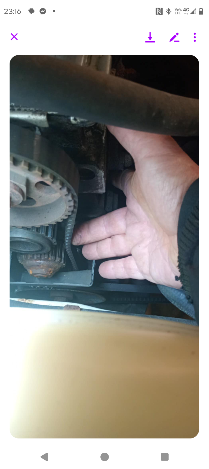

                      • Här har jag ju inte riktigt gett upp ännu heller... projekttrådens huvud-objekt har tjänat väl i några år, olja och filter byttes tydligen 30/6-22 vid 13701 km på mätaren har därefter besiktigats lite i onödan, då jag glömde när bilen besiktigades senast.
                        Ett aber med många bilar... Nåväl i somras gick den igenom UA igen och nu började jag fundera på om någon bytt kamrem på senare tid.
                        Svaret är väl "Nej" då jag ägt bilen i elva år!
                        Dags nu. Rem och spännare bytta, ventilkåpspackningen såg hård ut så den byts, stiften är fina, men vad hjälper det när jag drar sönder tändkablar. Lite ojämn gång har det allt vart, så följdaktligen byter jag alla slitdelar i tändningen.
                        Det kan ju vara praktiskt, för då är det snarare på bränsle-sidan jag får krångla vidare.

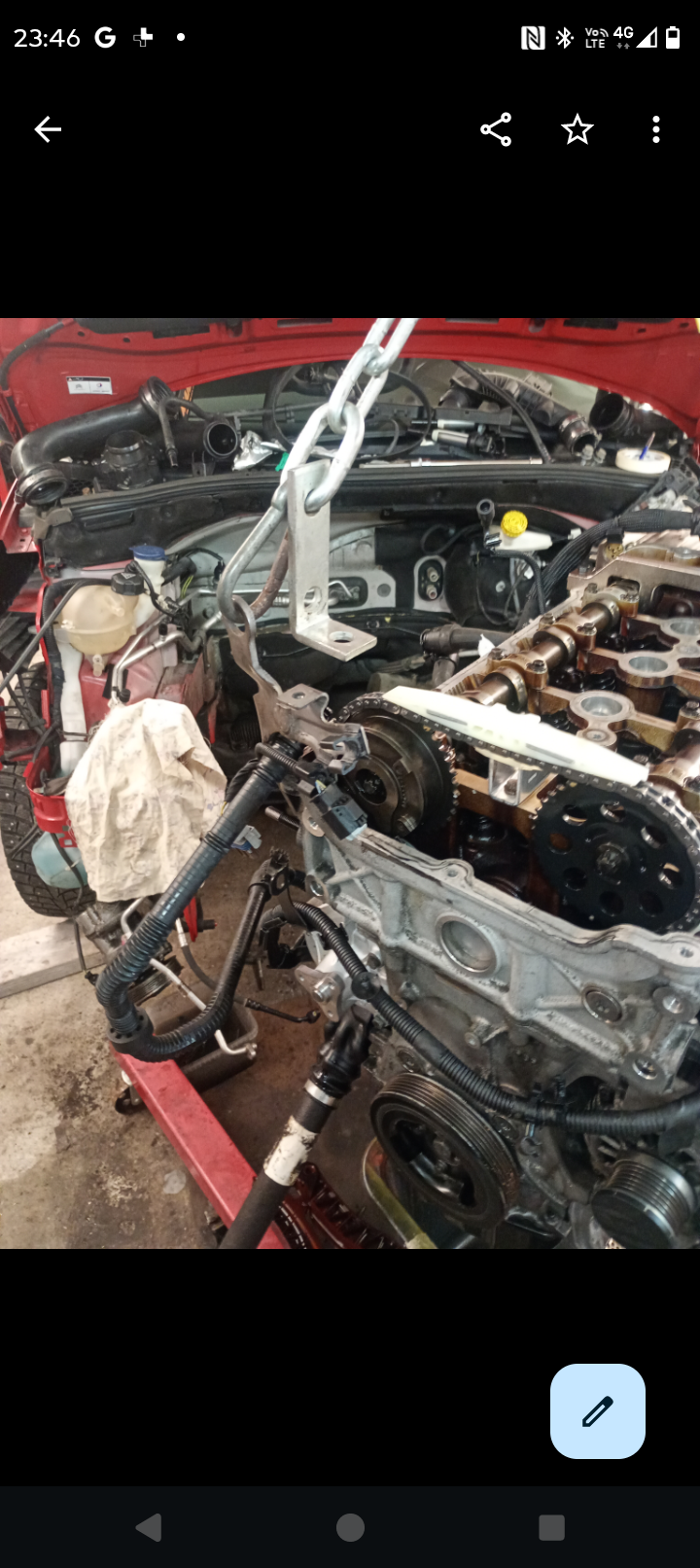

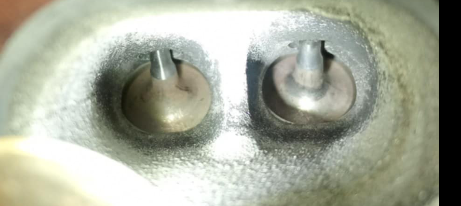

                          • Totalt fel forum, men skulle man mot förmodan bry sej det minsta, KAN kamkedjebyte på en Bmw, Mini, Psa produkt som dotterns Citroen DS 3 faktiskt vara en "motor ur" operation.
                            Lika.bra...spisen har sölat ner sej något väldigt med olja, och för att spåra läckaget behöver det blir rent.
                            Nu blir det bytt; vattenpump, remskiva, rem spänn rullar och löphjul.
                            Tändstift, kamkedja och sträckare (men inte kugghjul) olja i motor och låda, två lambdasonder och katalysator samt ventilkåpan, kondensor till ac:n, kylarvätska och kopplings och bromsolja...
                            Click image for larger version  Name:	Screenshot_20250111-234624.png Views:	0 Size:	1.17 MB ID:	301023
                            Note to self, typ.
                            Motorer av direktinsprutad typ som drar i sej en jävla massa olja genom vevhusventilationen eller en läckande turbo-lagring blir sådana här att se ut så småningom om.
                            Click image for larger version  Name:	Screenshot_20250111-234942.png Views:	0 Size:	535.6 KB ID:	301025
                            Det går ju tack och lov att städa upp med kemikalier som biltemas rengöringsmedel till smådelstvätt och LudwigLacke Rostlösare med MoS2. (E:d)
                            Click image for larger version  Name:	Screenshot_20250106-201009.png Views:	0 Size:	704.1 KB ID:	301024

                              • Originally posted by Goc924 View Post
                                Bra jobbat Greger.
                                Ventilrengöringen, löste skiten upp sig genom att bara spruta på medlen du nämnde, torka upp med trasa eller blåsa ut med tryckluft, eller sitter det hårt så du fick mekaniskt gnida, fila och kanske skära av skiten för att få det rent?
                                Jag har numera även en Alfa 159 2.2 JTS i garaget som har likadan direktinsprutning och förväntade arbete om några 1000 mil, så jag suger upp kunskap till dess. Har läst om valnötsskalsblästring, men var finns det?

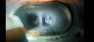

                                I jakten på vad i hela friden felet är på bilen, (det är ännu inte bekräftat!) så började jag med kompressions test och passade på att kika inne i förbränningsrum med inspektions kamera.
                                Komp, stift och ytor var ok.
                                Felen på bilen är att den läcker olja och sölat olja runt hela motorn samt att det blir olja i intercooler mm, och att den sotar slutrören. Slutligen började bilen leverera meddelande på info display om "Engine fault - Repair needed".
                                Turbo-cartridge är bytt för 1500 mil sedan.
                                Då bilen bara gått 13K mil vill jag undvika att lyfta toppen, dels hoppas jag att ventiltätningar eller kolvringar inte är del i problemet och så är jag ju lite snål också.
                                Så, Goran, för att städa ventilerna behövs: Åtkomlighet, vetskap om vilka ventiler som är stängda, tid och ståltråd, tandborste och förslagsvis en bit vajer med spretig ända att peta med.
                                Dessutom, tryckluft, bromsluftare e:d att suga ut skit med, ficklampa och nämnda kemikalier.
                                Tålamod och typ bräkleen bromsrengöring är oxå bra.
                                Jag började med biltema tvättmedel 2ggr och sedan Rostlösare 2-4 omgångar för resultat ovan men jag tror bara rostlösaren skulle löst "uppgiften", den bubblade som en Treo medan skiten löstes upp
                                Jag funderade också på bläster med nötskal eller is. Det har jag inte, och tanken på insugsport full med kladdig olja och nötskal som i något skede vill vidare genom en öppen ventil..
                                Njet!
