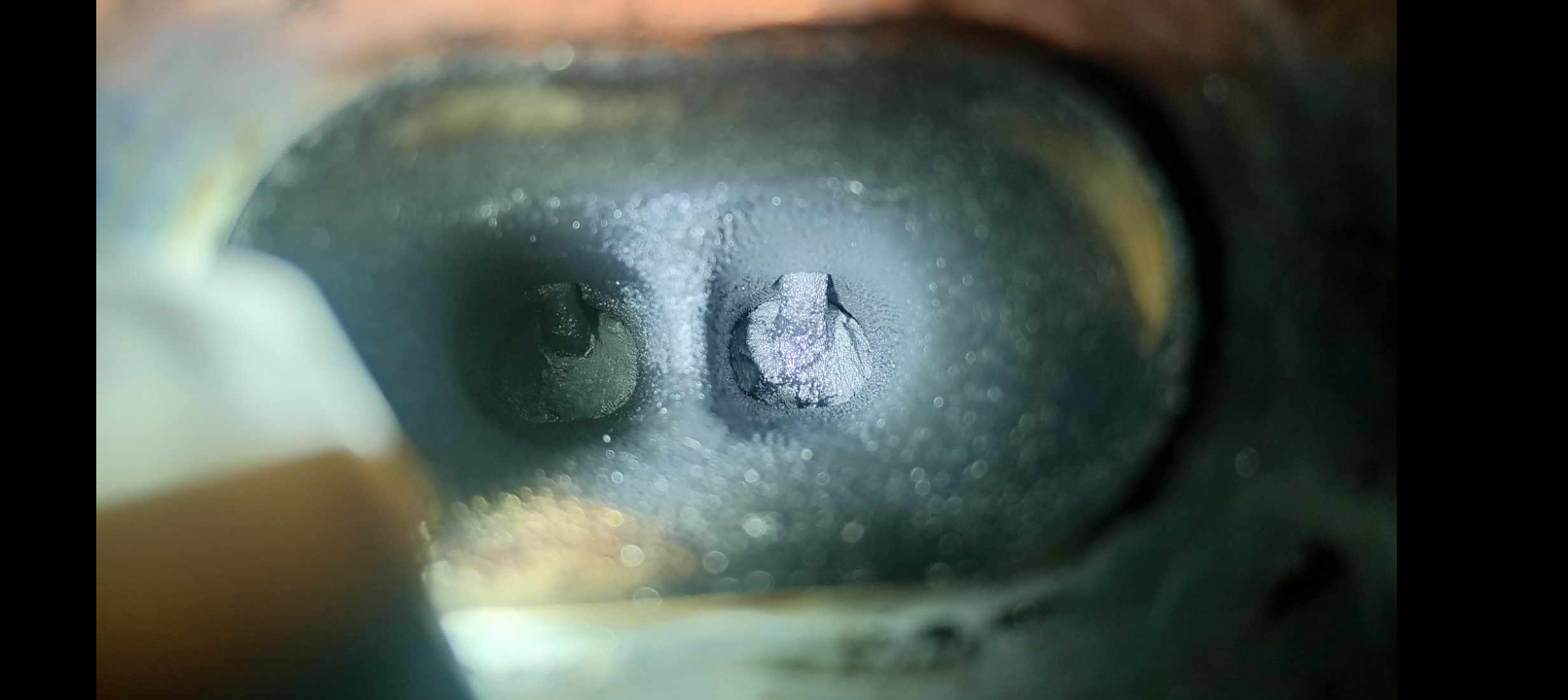

                Lika.bra...spisen har sölat ner sej något väldigt med olja, och för att spåra läckaget behöver det blir rent.
                Nu blir det bytt; vattenpump, remskiva, rem spänn rullar och löphjul.
                Tändstift, kamkedja och sträckare (men inte kugghjul) olja i motor och låda, två lambdasonder och katalysator samt ventilkåpan, kondensor till ac:n, kylarvätska och kopplings och bromsolja...
                Click image for larger version Name:	Screenshot_20250111-234624.png Views:	0 Size:	1.17 MB ID:	301023
                Note to self, typ.
                Motorer av direktinsprutad typ som drar i sej en jävla massa olja genom vevhusventilationen eller en läckande turbo-lagring blir sådana här att se ut så småningom om.
                Click image for larger version Name:	Screenshot_20250111-234942.png Views:	0 Size:	535.6 KB ID:	301025
                Det går ju tack och lov att städa upp med kemikalier som biltemas rengöringsmedel till smådelstvätt och LudwigLacke Rostlösare med MoS2. (E:d)
                Click image for larger version Name:	Screenshot_20250106-201009.png Views:	0 Size:	704.1 KB ID:	301024
                Generell guide i dumhet...nu är det gjort. Men Citroener är fanimej fortfarande roligare att titta på, än ha att göra med.
                Enda trösten är att det är en otroligt välservad liten bil som kommer att rosta bort i något hörn av Halland...
                För blev det bra!? Självklart inte. "Engine fault" är kvar på displayen och mina förmågor uttömda. Måste yxa i en Marea eller köpa något med T-jet för att trösta mej, och få fart på coupen...två av tre räcker.

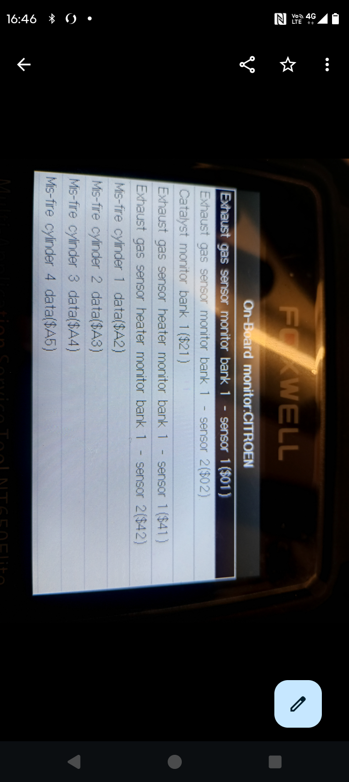

                    Det är ingen dum fråga. Där finns ingen felkod lagrad, Freeze frame på det som framkallar meddelandet i bilen är:
                    Click image for larger version  Name:	Screenshot_20250127-164655.png Views:	0 Size:	1.02 MB ID:	301040

                    • Spontant ser det ut som även katten är helt igenkoksad men det där med att båda sondernas förvärmning är utslagna pekar mer åt smält signalstam eller kontaktdon som fått härdsmälta.
                      Coupe 20VT -96 gröna glassätarbilen snart till salu, Ritmo 105TC finbil, Marea 20v bruksbil, Uno Turbo -88 rejsbil, Coupe 16VT -94 röd trackday cruiser, Lanca Delta Integrale -91, Coupe 20VT -97 multifärgad clownbil, Uno Turbo -89 bliviande originalbil, X1/9 -79 projekt, 3 Alfa 155 Q4, Lanica Flavia Coupe -63.
                      • Originally posted by TurboB View Post
                        Katten är nu bytt, lambdasonder med, en åt gången och freeze frame är kvar och oförändrad, komptest visade på jämnt resultat, men det betyder inte nödvändigtvis att där är mycket till kolvringar kvar.
                        Jag tycker det ryker så förbaskat när man öppnar oljepåfyllningslocket, och det skulle också förklara varför det cirkulerat så mycket olja genom insuget, men det är samtidigt lätt vacuum under ventilkåpan åtminstone vid tomgång.
                        Kablar, säkringar eller något annat "elektroniskt" verkar i nuläget som möjliga felkällor för just freeze frame utfallet, och det är ju högintressant att åtgärda.
                        (Det ser ut som både gamla och nya lambdasonder håller sej inom sina respektive områden i Live Data, med skillnad i värdena. Tror 1 har lägre värden och borde då vara efter kat? Får väl forska och koppla bort en för att se vad som händer..)
                        Men! Ursprungs problemet är inte åtgärdat eller lokaliserat. Jag börjar bli frustrerad..
                        Spontant känns det inte så roligt att riva motorn bara för att upptäcka att den är tvärslut.
