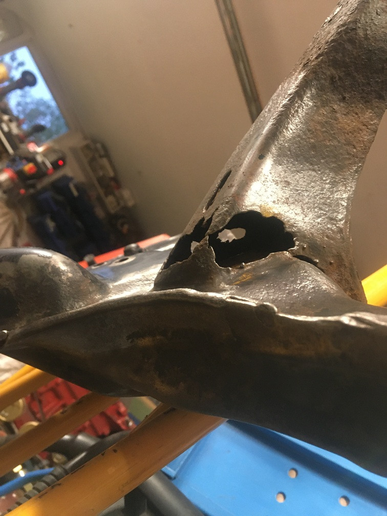

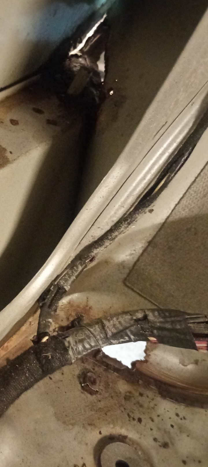

    Hål.
    Click image for larger version
    Och dom är sällan ensamma.

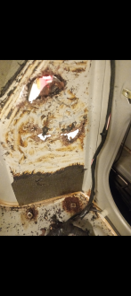

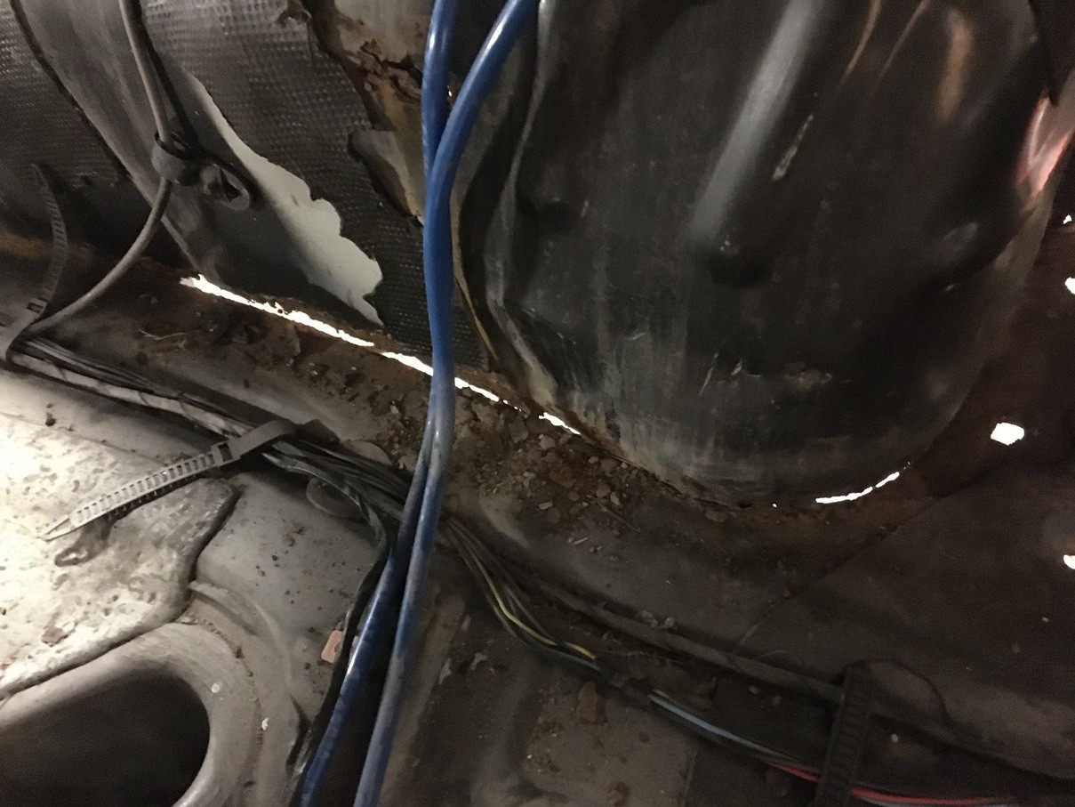

    • Samma hjulhus på Q4an, det är där dom rostar. Kan vara läge att ta bort karossfogen längs golvet. Titta vad jag hittade...
      Click image for larger version  Name:	sm-IMG_1198.jpg Views:	0 Size:	300.6 KB ID:	301315
      Fast andra sidan var värre
        Det ska undersökas. Det synes växa oavbrutet detta kopplingsbyte.

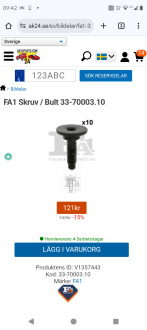

        • I fortsatt positiv anda...

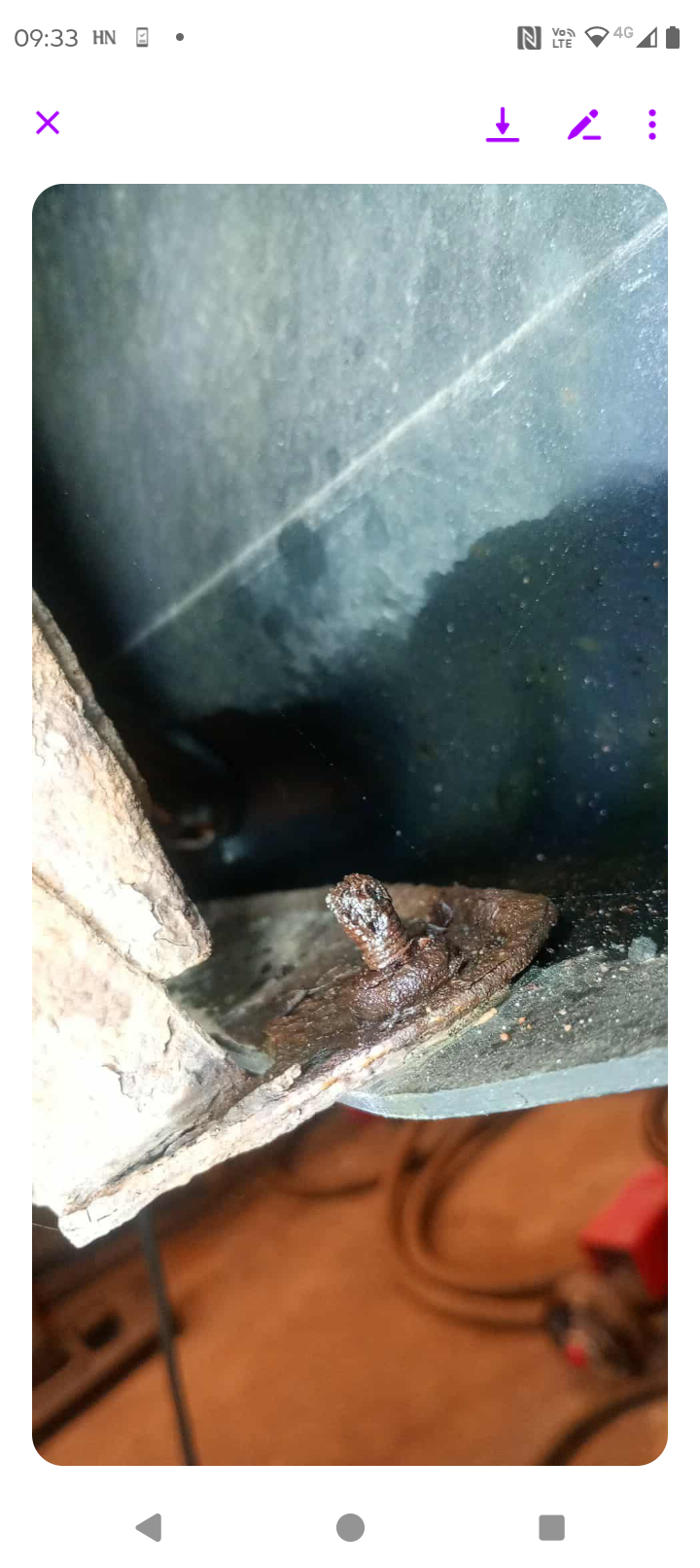

          Rostig skruv x4...
          Som faktiskt gick att få loss, inga skador på någonting.

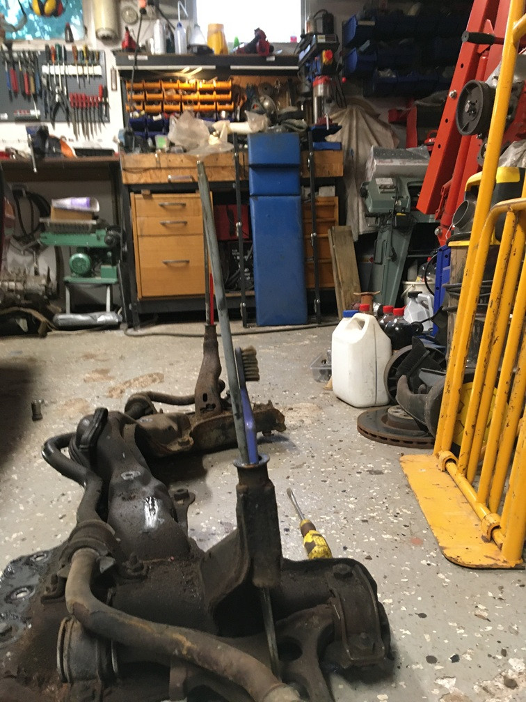

            • Förutom rattlåset så har den klarat besiktningen men kopplingen är helt slut. Kunde knappt få den att rulla in den i garaget.
              Så det är bara att ta ner fjäderben, spindlar, bormsar och hela faderullan fram, drivaxel, avgassystemet, bakre motorfäste, kardan så får man ut framvagnsbalken. Då kan man ta ner styrväxeln (som visade sig läcka och ha trasig dmask) så att det går att komma åt startmotor och de två sista skruvarna till växellådan. Kanske kan vi ikväll få veta vilka hiskligheter som gömmer sig bakom sprängkåpan...
              Noterade att nånting var fel på framvagnsbryggan när den låg på golvet.Kilade fast två stänger i främre stöden. De borde liksom ha samma vinkel tycker man.
              Den bortre stolpen har uppenbarligen fått en smäll samtidigt som växellådsfästet blev mosat, sprack och läckte olja. Aluminiumkåpan med växellådsfästet har jag svetsat ihop så den är tät och.höll fram och tillbaks från besiktningen utan att motorn trillade ur. Men den vänstra krökta stolpen visade sig vid närmare inspektion ha blivit lite ihåligare än väntat...
              Så jag gör en jigg från en Coupe-frambrygga, kapar sen bort den stolpen och svetsar den på 155ans rensade brygga.
              Förutom bågen i mitten för kardanaxeln är de båda identiska och bolt-on. Så denna post är inte 100 procent off-topic !.
              Svaret på din fråga blir - bil f-n gör motstånd in i det sista. Det enda på bilen som visat sig fungera av sig själv är märkligt nog centrallåset?!

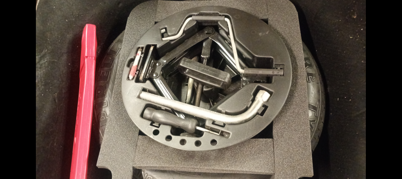

                • Pirelli temporary use only... fortfarande orginal luft i och till synes aldrig vart ur gropen det ligger i.
                  Om det inte behövts på 25 år...

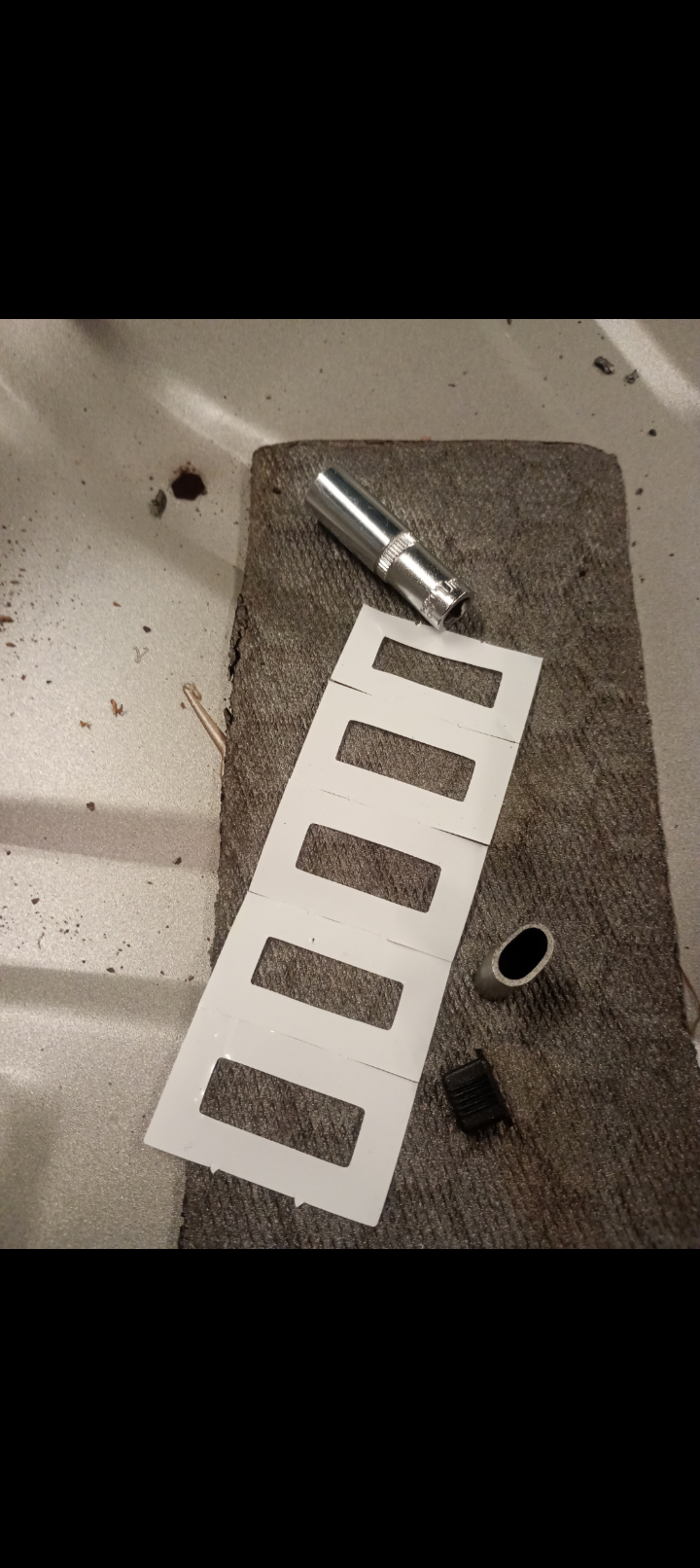

                  • Under reservhjulet, under mattan..."När man rotar i de arkeologiska lagren i jakten på utdöende kulter...ja kulter, inte kulturer..kan man i sällsynta fall hitta spår av dem som var med och grundade objektet."
                    En tappad plugg, som borde vart någon annan stans...en bit slang som täckt något som inte skulle lackas och kanske ramar till något klistermärke.
                    10mm långhylsan är bara där för att jag ska veta var den är...

                    • Alla skador på bilen är undertill, golvet på tre av sittplatserna är intryckta, ljuddämare och båda katalysatorerna är gravt skrapade, oljetrågets bottenplatta helt intryckt och tillskrynklat. Trösklar, sidobalkar fram, frambalken är helt intakta. tom kylarbalken. Min teori är att bilen har tagit en flygtur och landat platt i skogen eller kört över en refug eller liknande.
