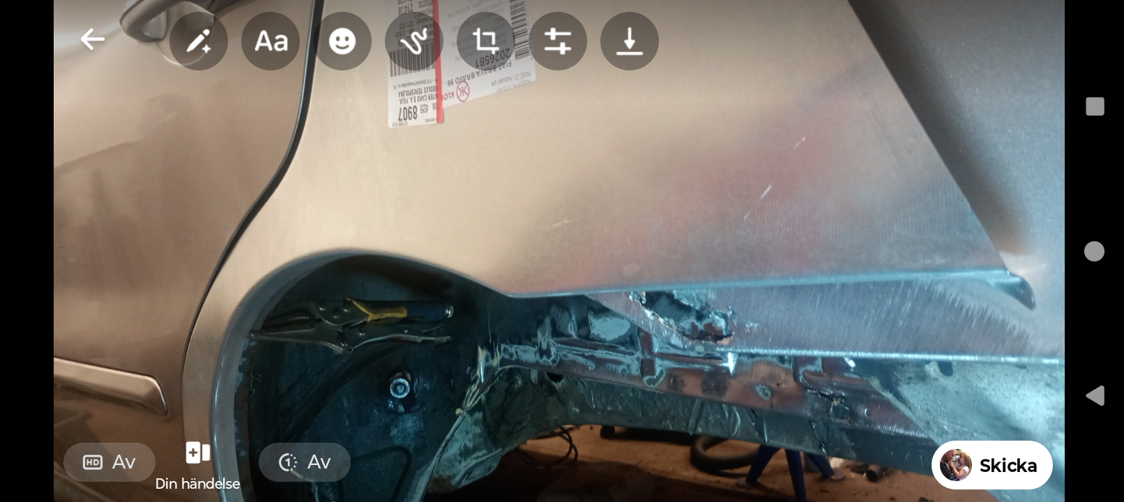

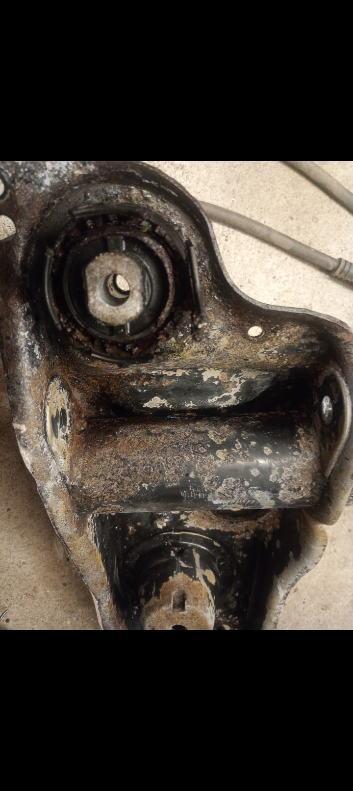

      • Nå...kanske lite onödigt detta...
        Click image for larger version
        Diverse obegripliga sprayer från utlandet är applicerade på bakaxeln och detta kan nog dra ut på tid...det är helt enkelt omöjligt att hålla grejerna rostfria samtidigt som jag inte hittar varken värme eller tid för att ytbehandla... Nåväl det finns rosthål att bekämpa i bakaxeln också...

        • Lite porig på ytan men det är mycket stål kvar.
