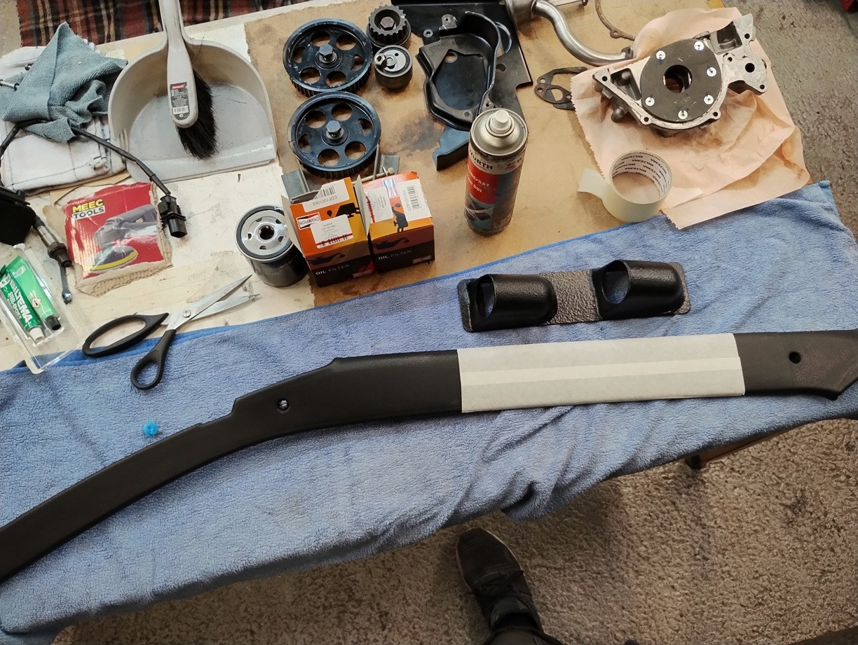

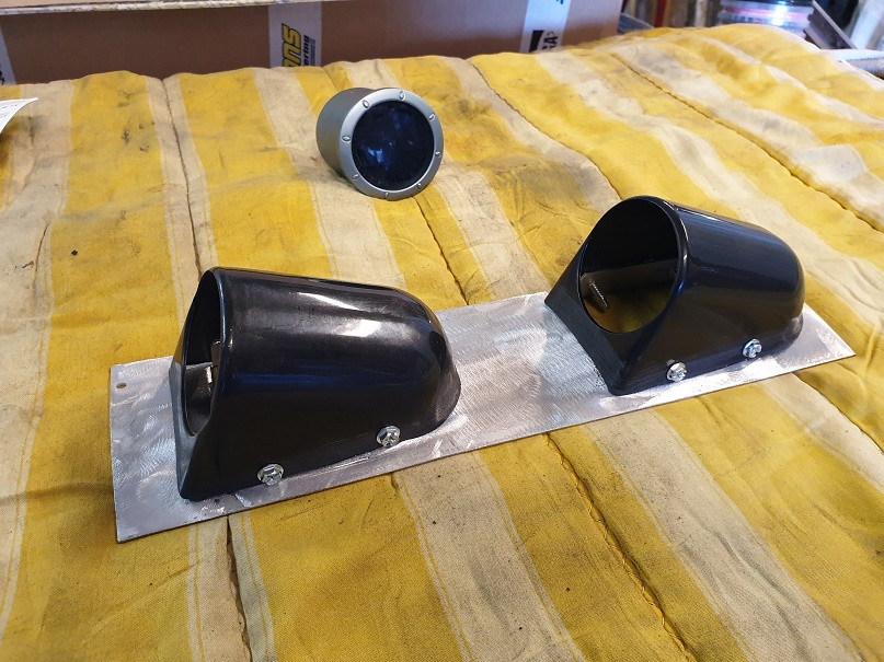

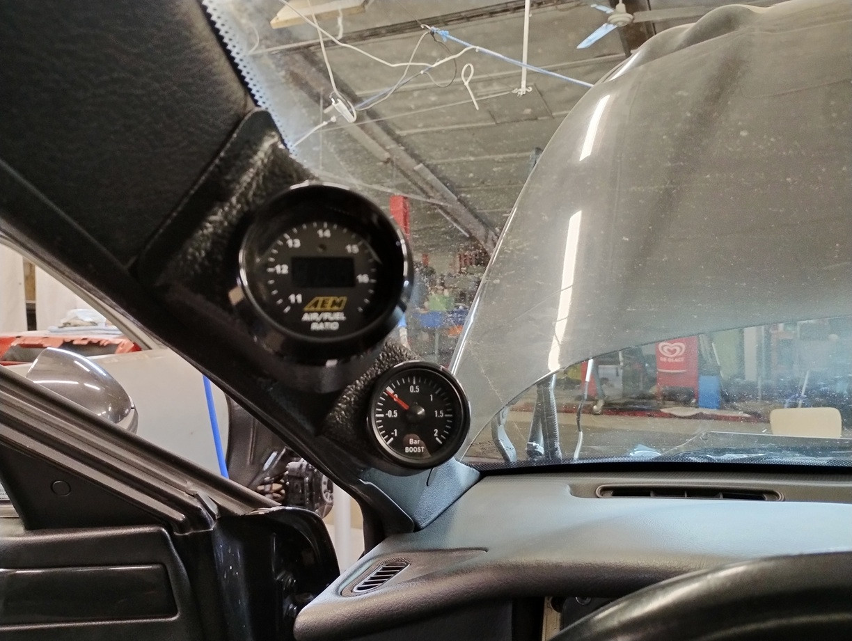

      Jag har byggt om ett par instrumenthus för att montera på A-stolpen med en AEM lambdamätare och en turbotrycksmätare.

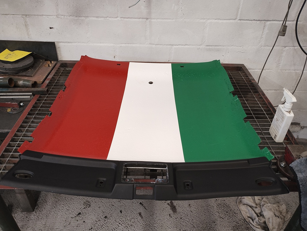

      Tagit av innertaket och målat det i italienska flaggans färger, tänkte först klä det i konstläder som jag hade liggande, men har ju målat fronten på samma vis på min Fiat 124 Special, blev riktigt bra.

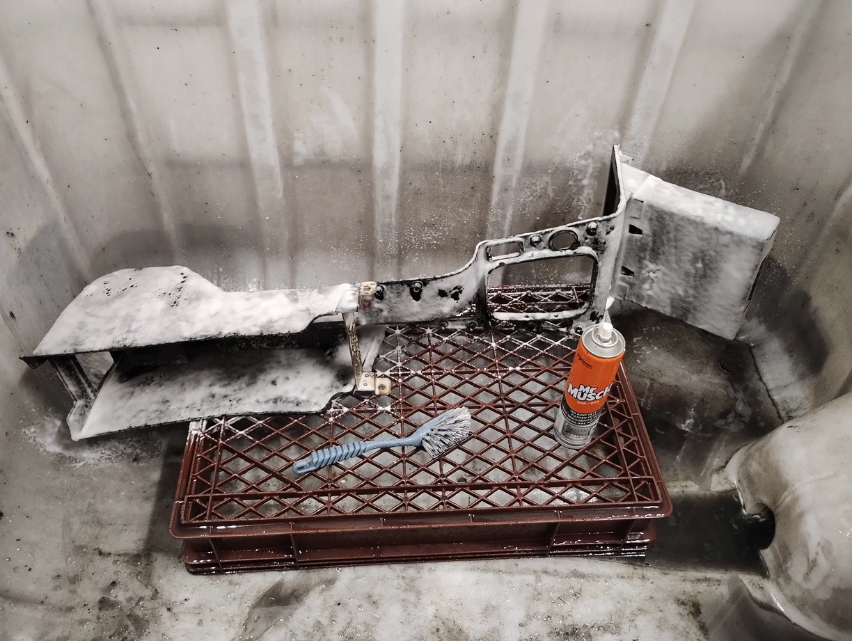

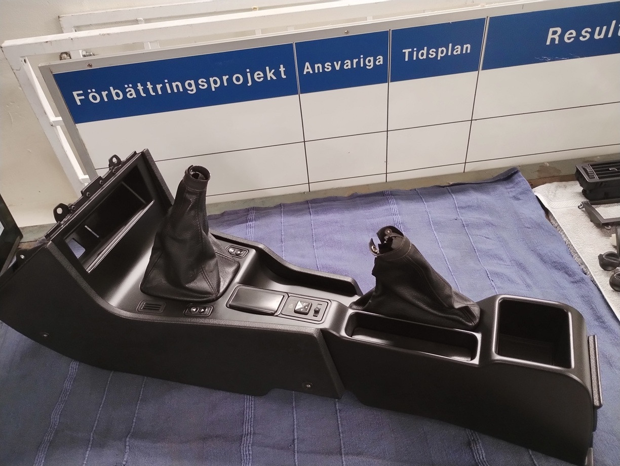

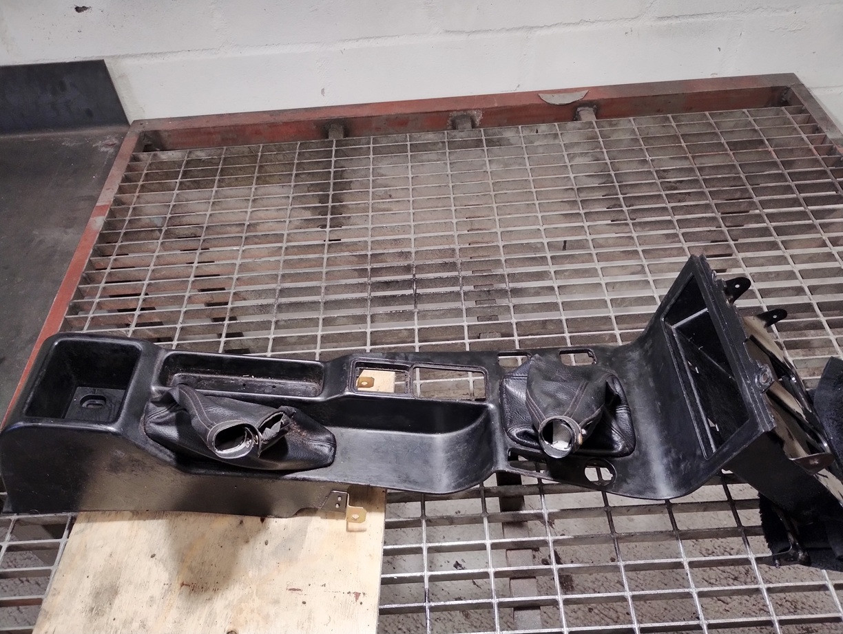

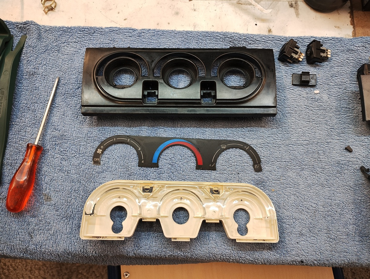

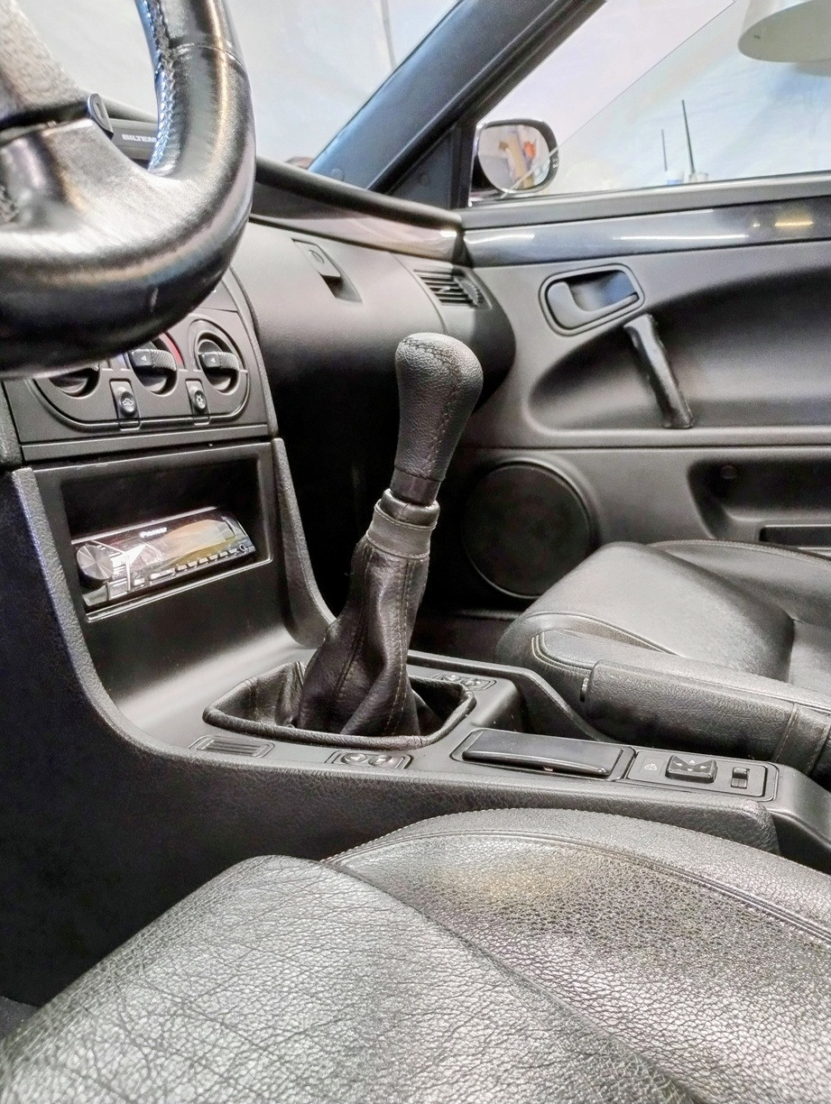

      Mittkonsolen hade samma problem som så många andra couper, klibbig svart ”sörja” när man tog på den.

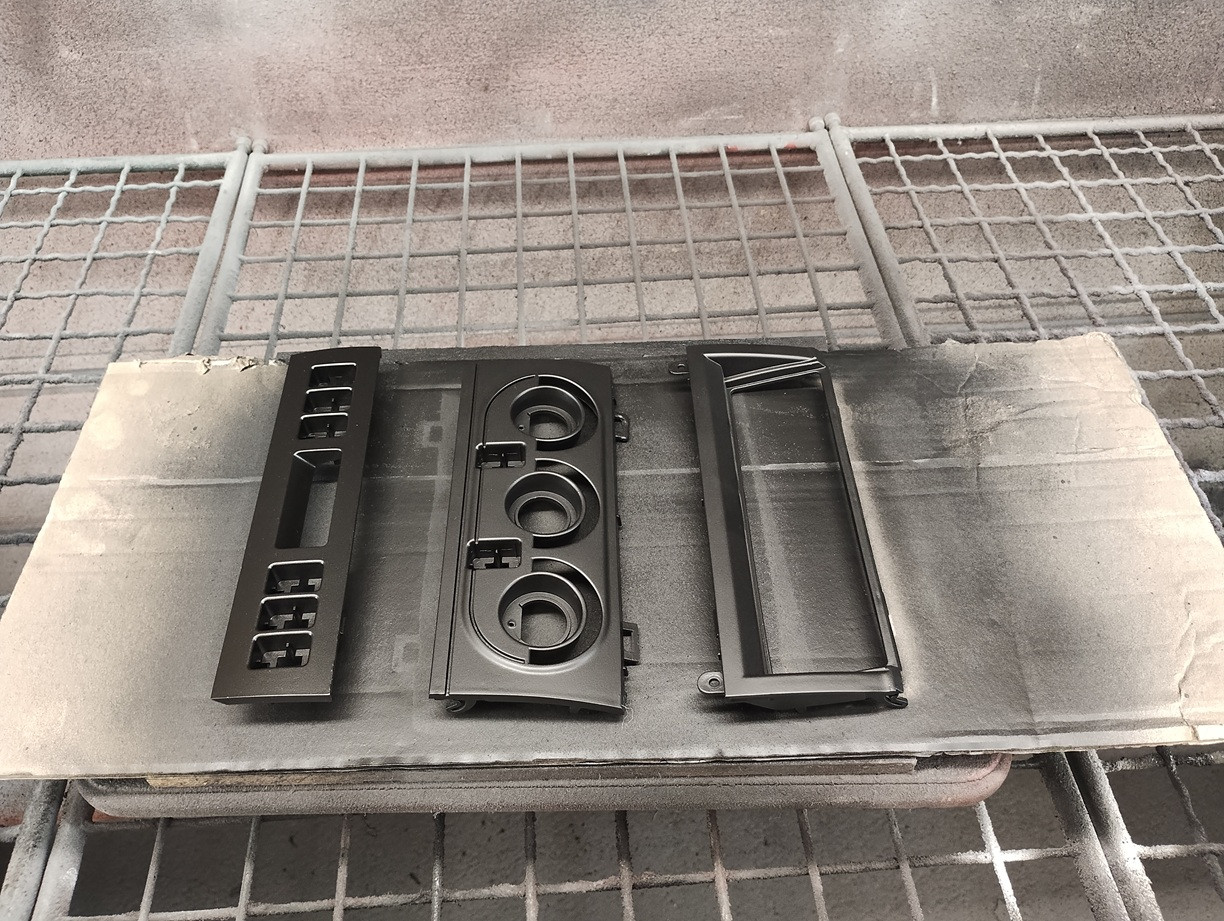

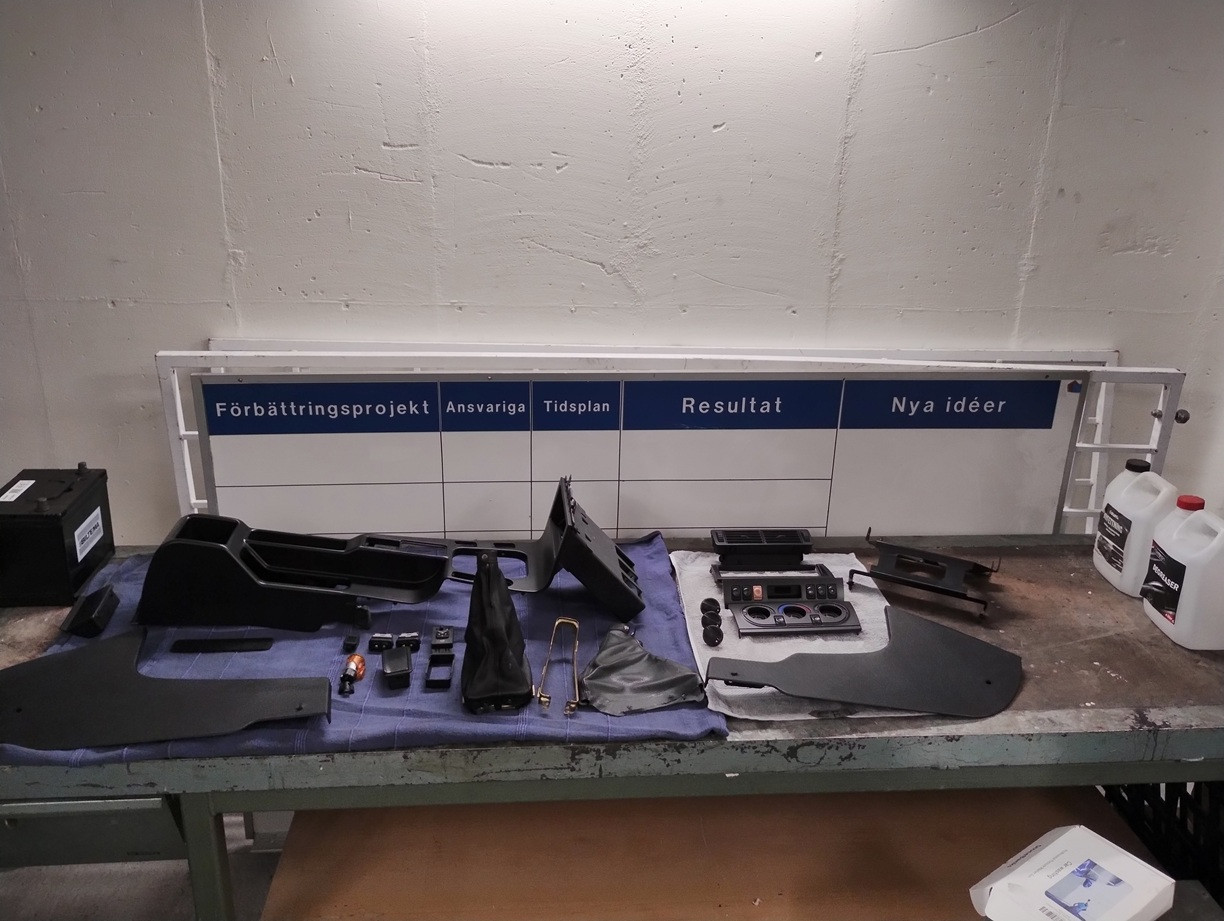

      Monterade isär allt från utblåsen, knappsatsen, styrningen för värmereglagen till hela konsolen, rengjorde allt med ugnsrengöring. Tog mest tid med att borra ur popnitarna som höll växelspaks/handbromsdamaskerna.
      Lackerade om allt i bilens karossfärg (Mica Nero) och lade matt klarlack över allt.

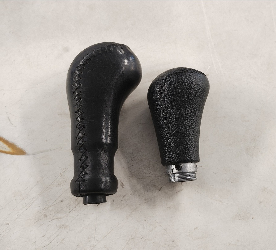

      Köpte en ny växelspaksknopp på Amazon.se.

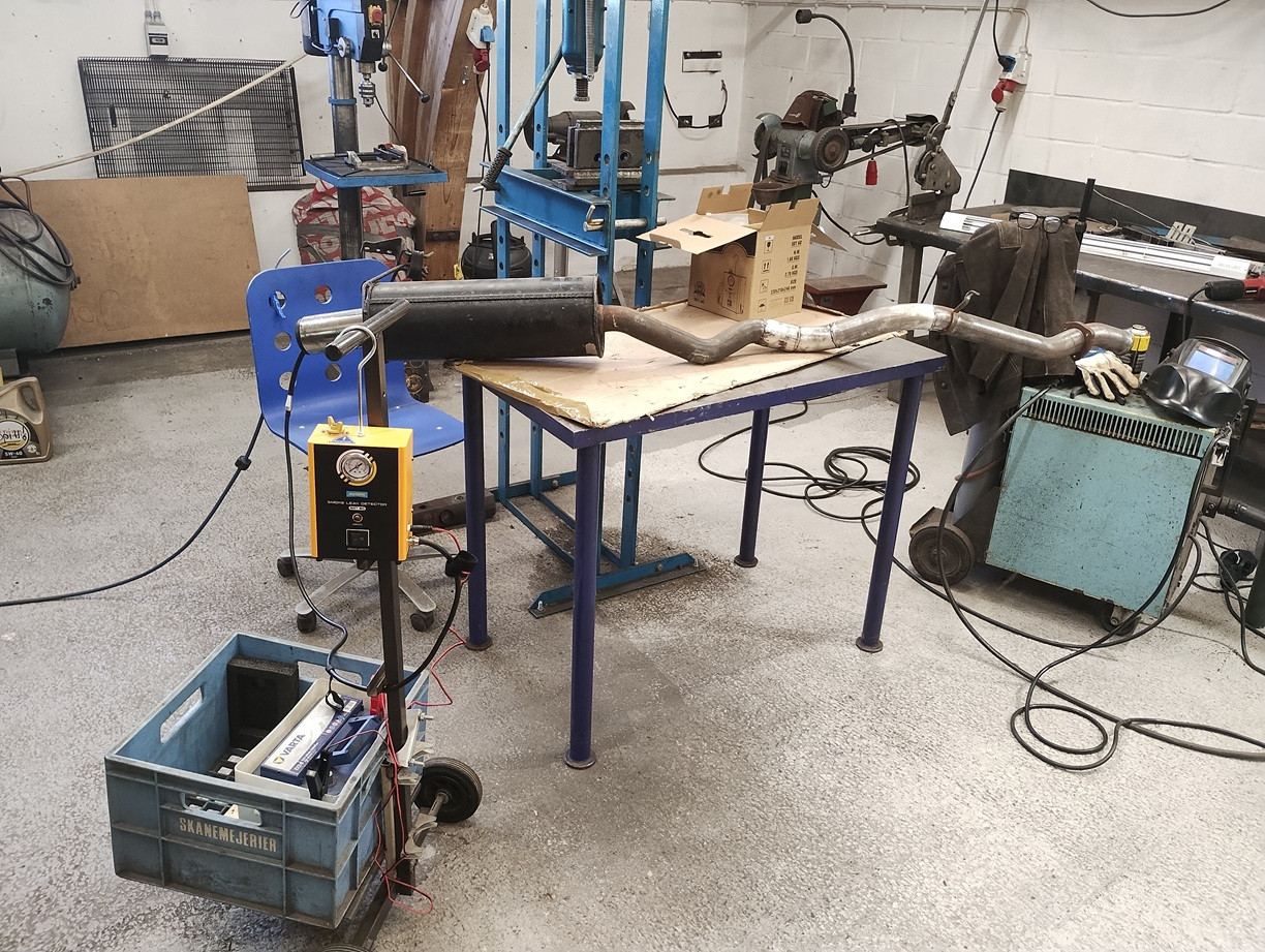

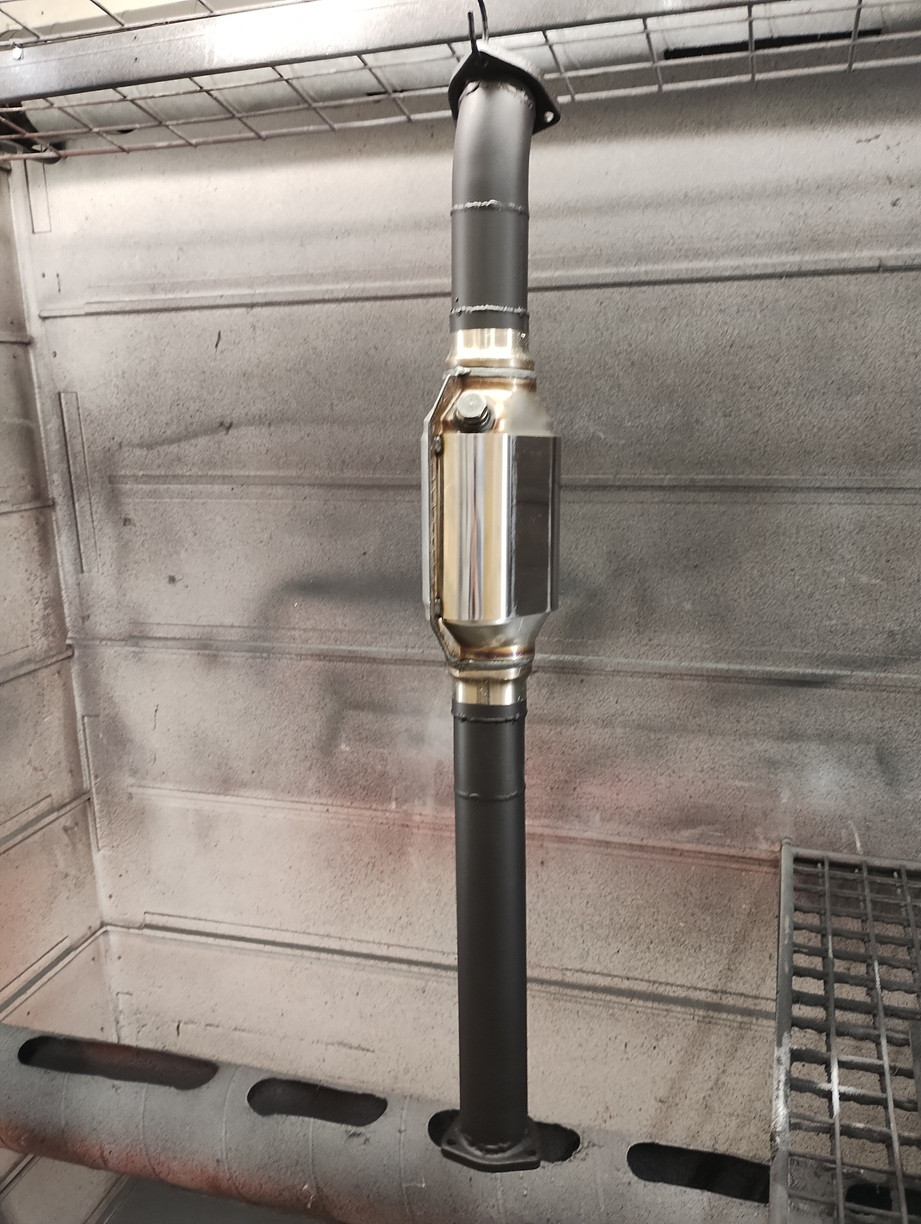

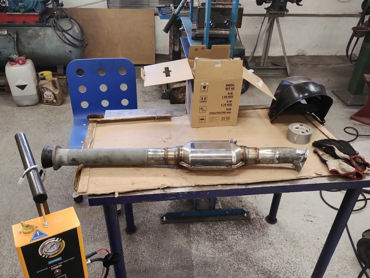

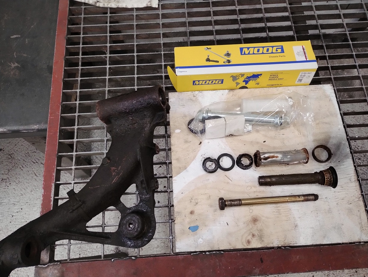

          Tyvärr fick jag underkänt på besiktningen, högt lambdavärde och ”bra att veta” angående glapp i lagringen på hjulupphängningen bak. Sitter en ”racekat” så beställde en ”original” katalysator som är E-godkänd för Euro2 bilar från Hova.com och en reparationssats från Trodo.se för länkarmslagringen.

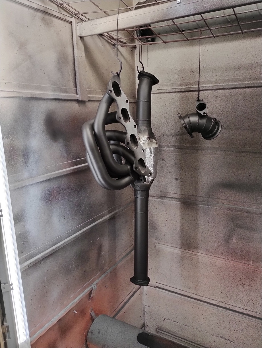

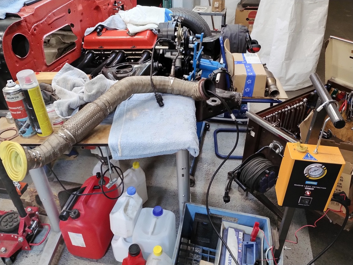

          Kopplade in min läckagedetektor i avgassystemet och hittade en massa läckage, lagt lite ny svets där det behövdes och svetsade dit den nya ”katten” på röret för att slippa läckande skarvar.
          Slipat av och lackat avgassystemet med Mipa ”Mipatherm” värmefärg.

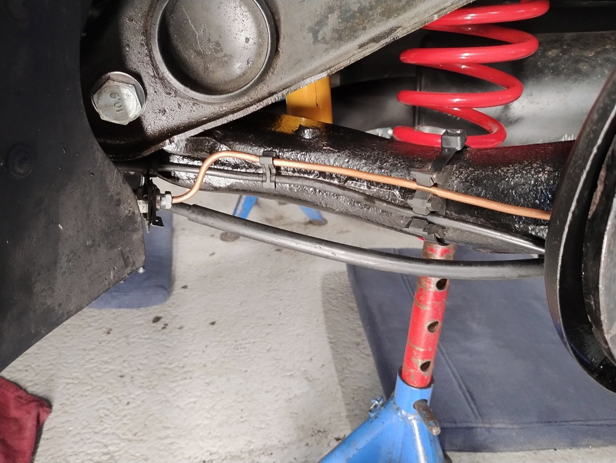

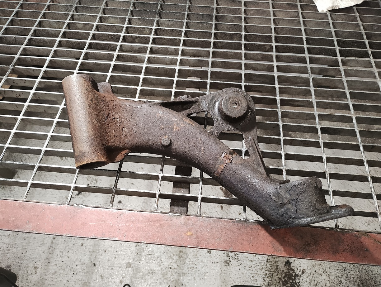

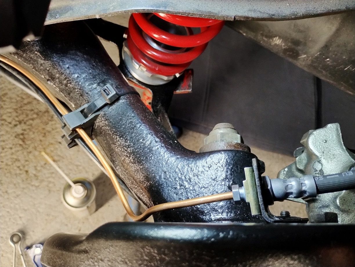

          • Monterade av den glappande länkarmen bak, fick förstöra bromsröret och slå loss ABS-sensorn.
            Yttre bromsslangen hade sprickor, fick göra nytt bromsrör. Mätte upp ABS-sensorn jag slog av, alla värden bra så den sitter kvar. Köpt nya bromsslangar till båda sidorna.

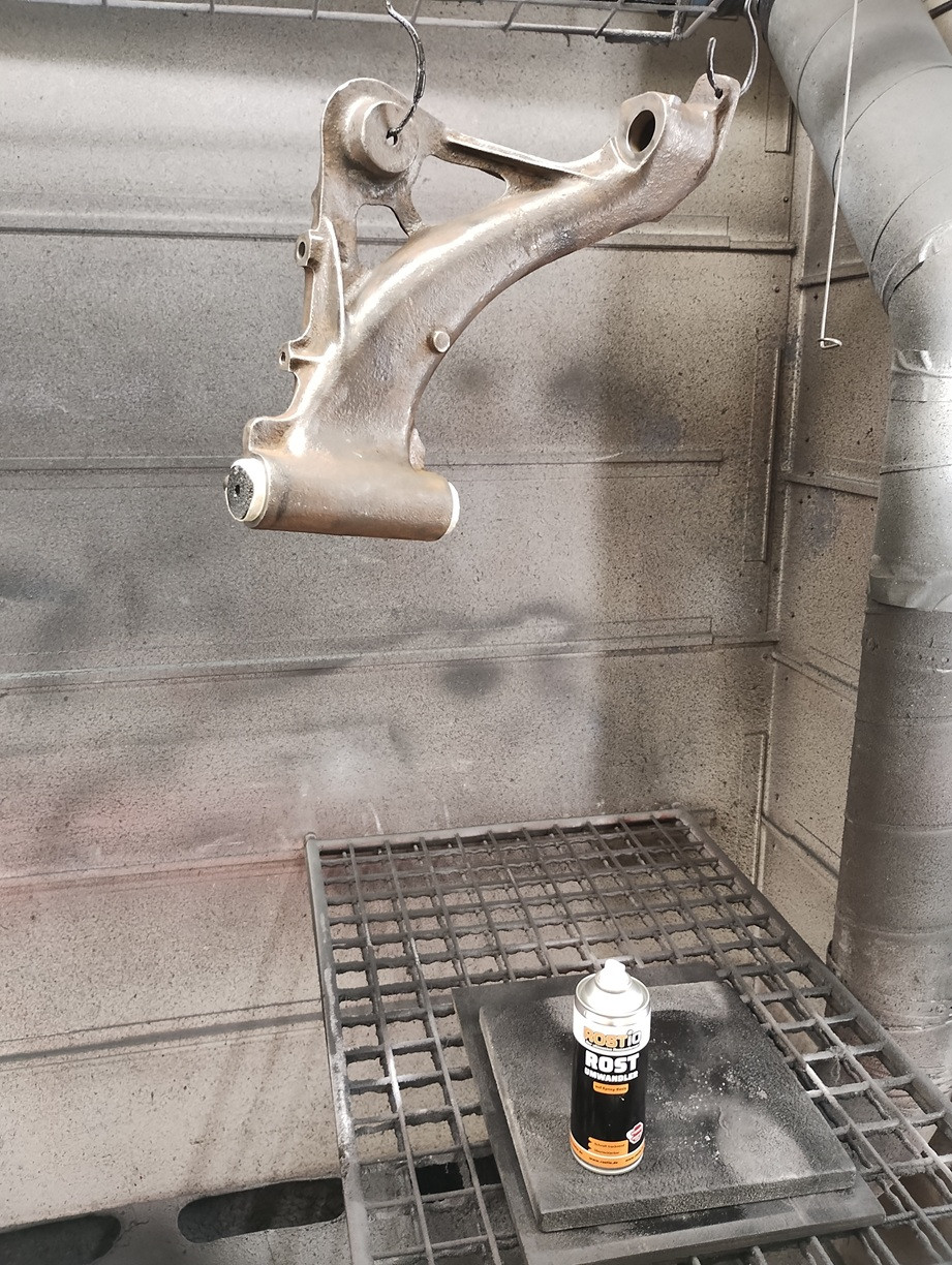

            Renslipat och lackat länkarmen i ”Rostio” epoxygrund och slät hammarlack.

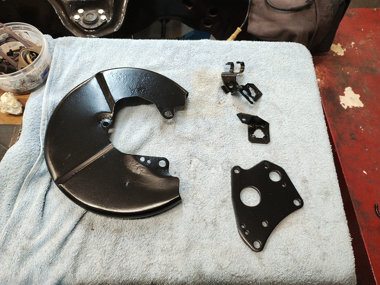

            Blästrat och lackat bromskölden och slangfästena.

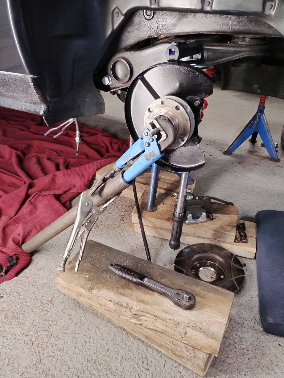

            Monterat tillbaka länkarmen med nya kullagersatsen på bilen tillsammans med bromskölden och fästena till slangarna.
            Hade ingen 19 mm insex, tog en bult och en rörtång med förlängning istället när jag skulle dra åt navet med 250 Nm.

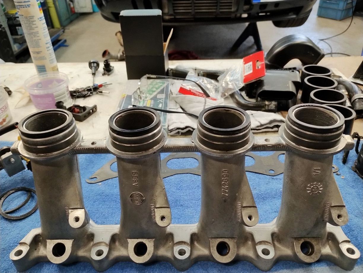

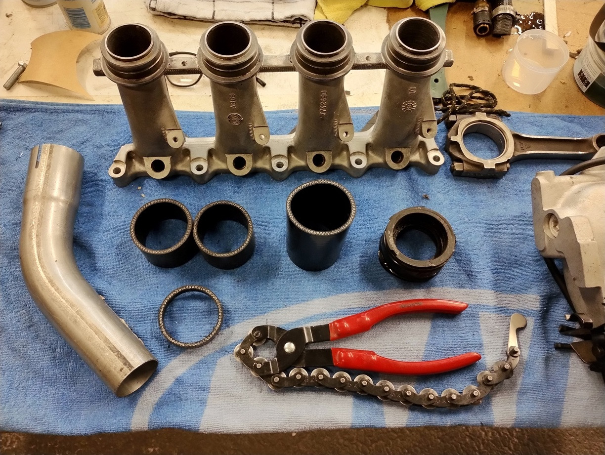

            • Hittade även läckage på insugssidan från en av spridarna så tog av insuget igen, hittade en förstörd o-ring, hade nya Viton o-ringar liggande så bytte på alla spridarna.
              Original mellankopplingarna på insuget hade jag tidigare lagat men eftersom nu jag hade av insuget så köpte jag silikonslang och kapade till rätt längd, tillverkade mellanringar i plast för att få de 2 delarna av insuget i rätt läge och naturligtvis få insuget tätt.
              Kollat efter läckage igen efter reparationerna med min läckagedetektor.

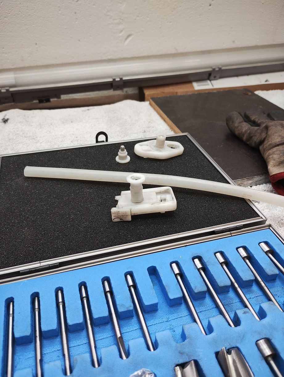

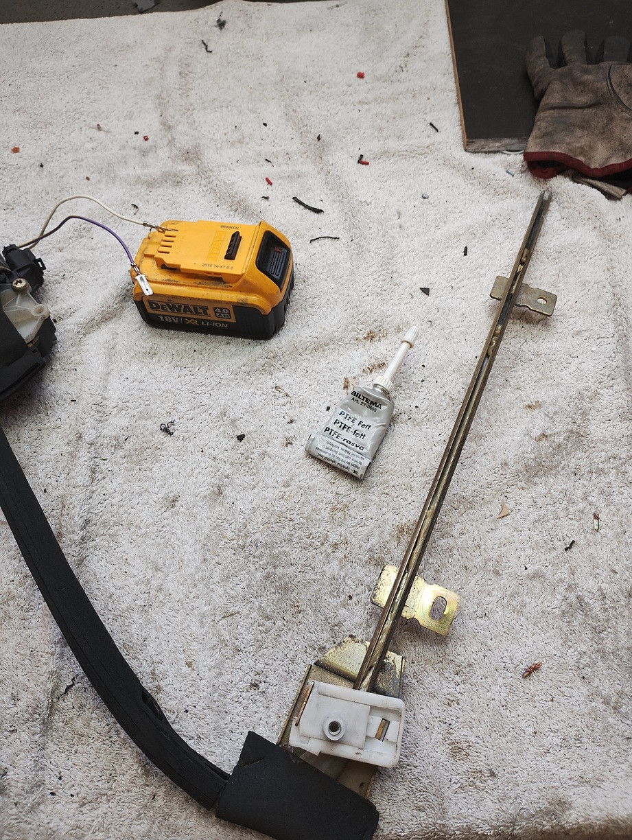

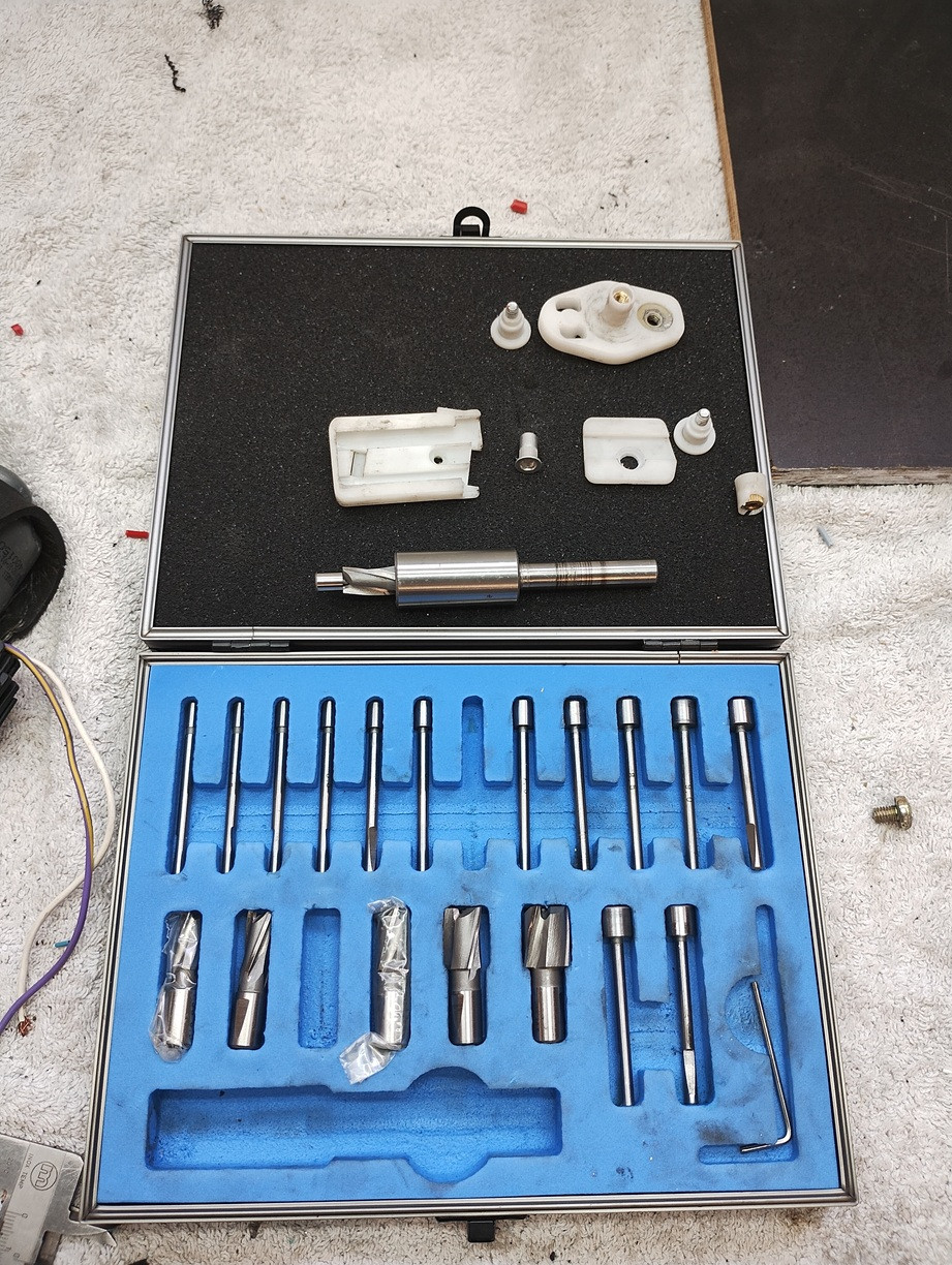

              Plockade en begagnad elhiss/förarsida från min kompis skrotade 16VT, hade lagat min egen men fungerade dåligt.
              Fick bygga om främre fästet som hakas på sidorutan med mutternit, hård plastslang och superlim, smort in rännorna med silikonfett, fungerar som om det vore nytt!!

                  • Efter vintervilan har jag monterat ur och lackat om mittkonsollen, färgen var inte reptålig.
                    Blev lackerad med vinylfärg, tror den är mer stryktålig, vi får se.

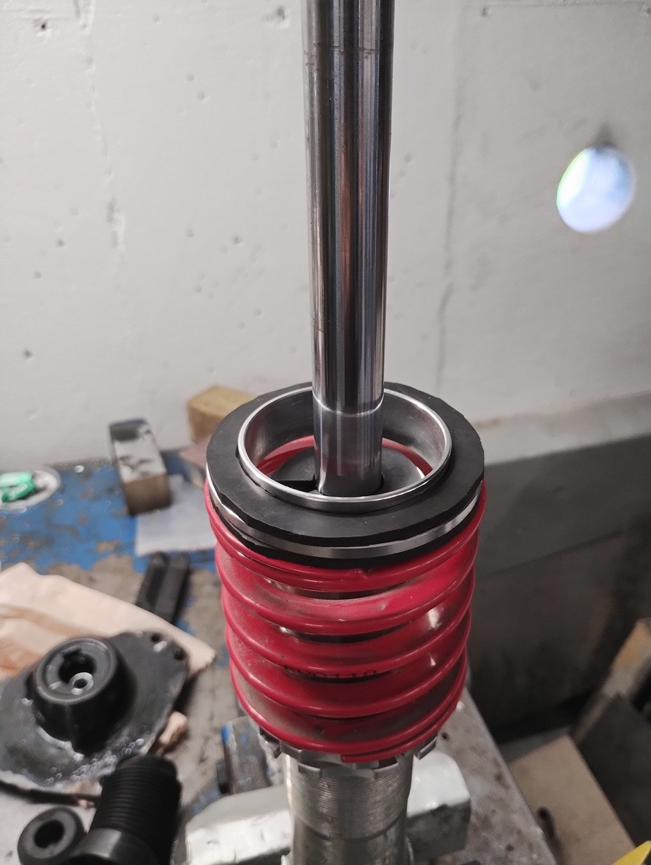

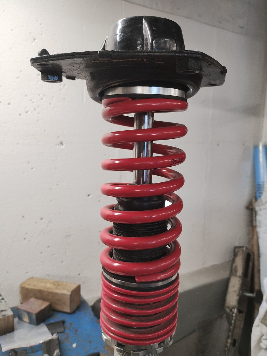

                    Framfjädrarna på mina coilovers började gnissla och ”fjonga” till mer och mer när jag svängde samt att bilen själv svängde åt höger.

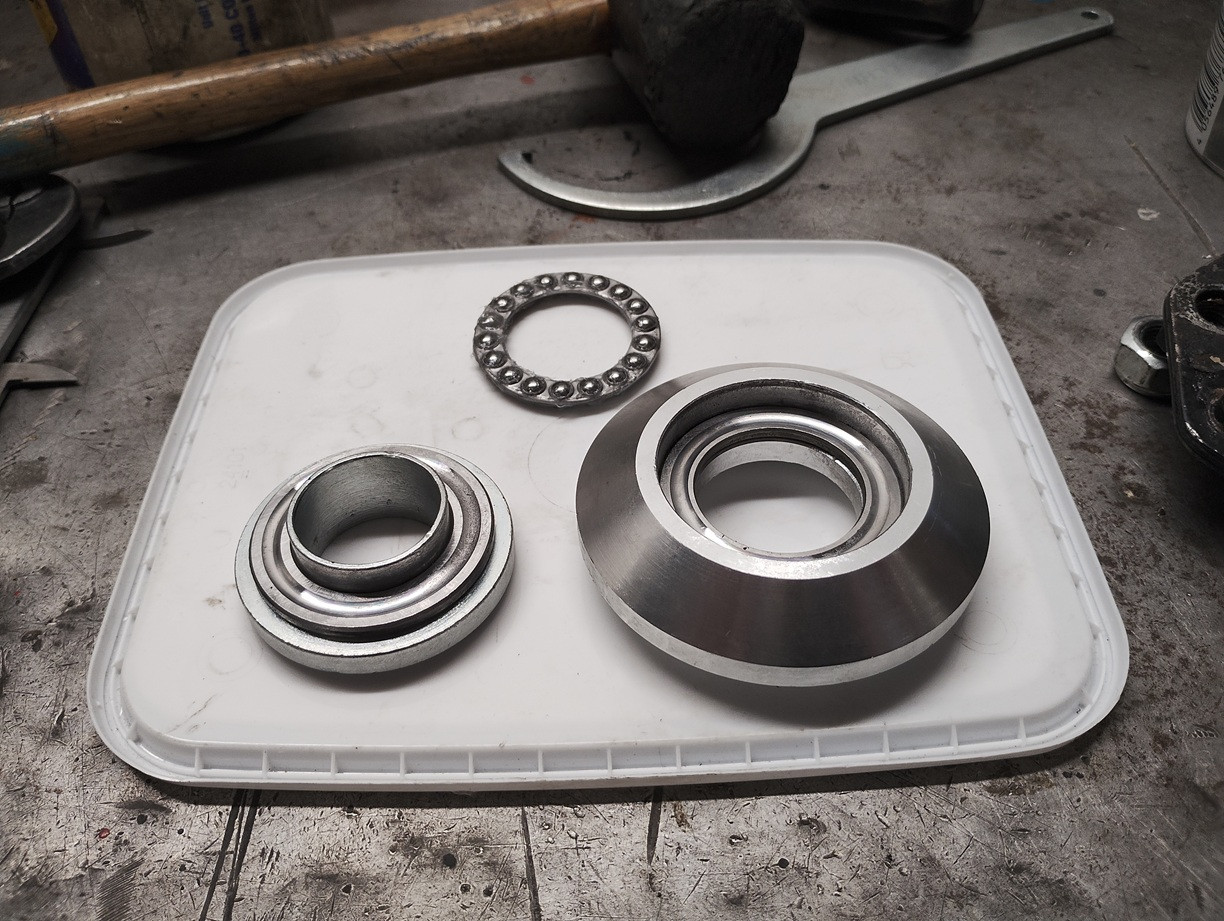

                    Monterade av och kunde konstatera att det fattades fett i de övre fjäderbensfästena samt att det kärvade eller var helt fastlåst mellan kullagerskålarna, inte bra.

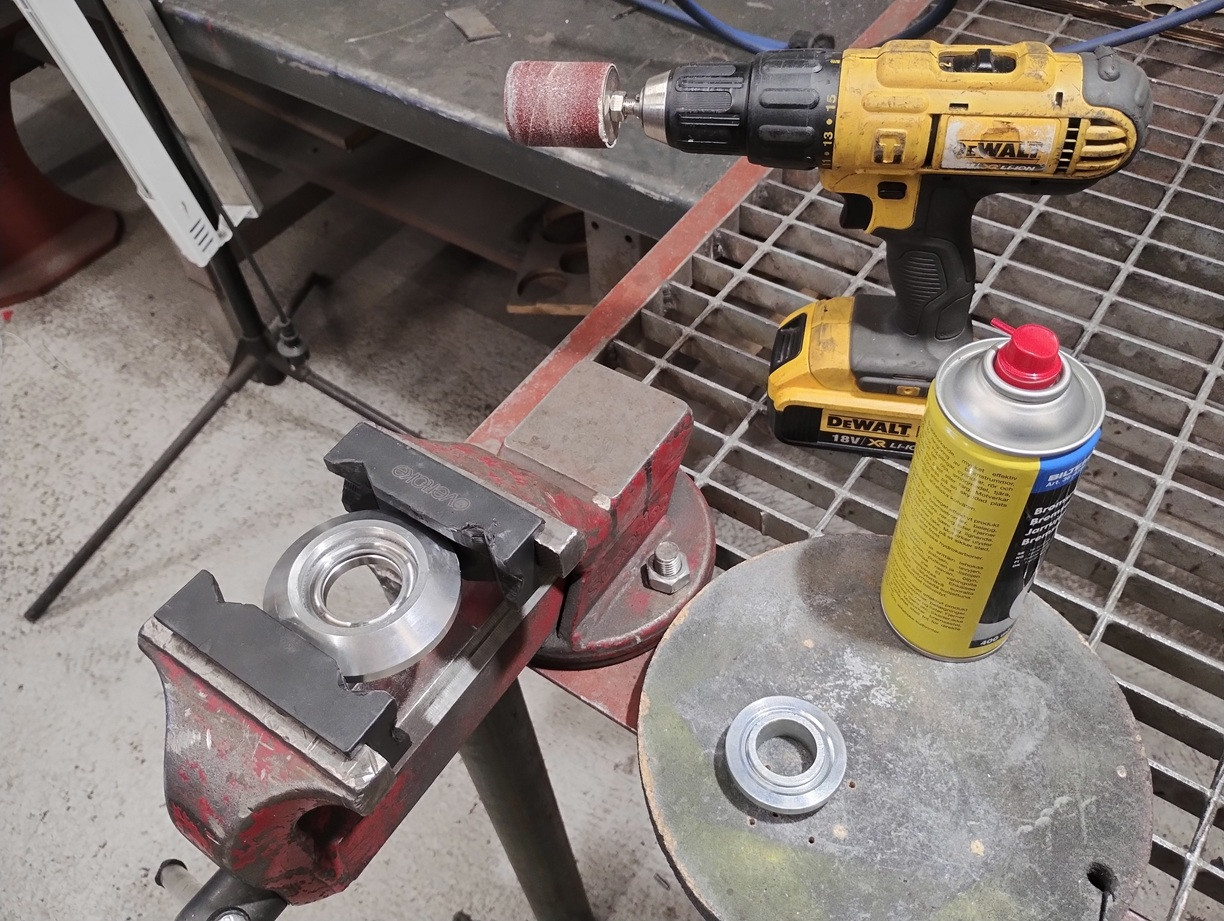

                    Blev till att slipa och se till att delarna rörde sig fritt gentemot varandra.
                    Hopmonterat med ett bra fett så lagren glider bra, riktigt bra slutresultat!!

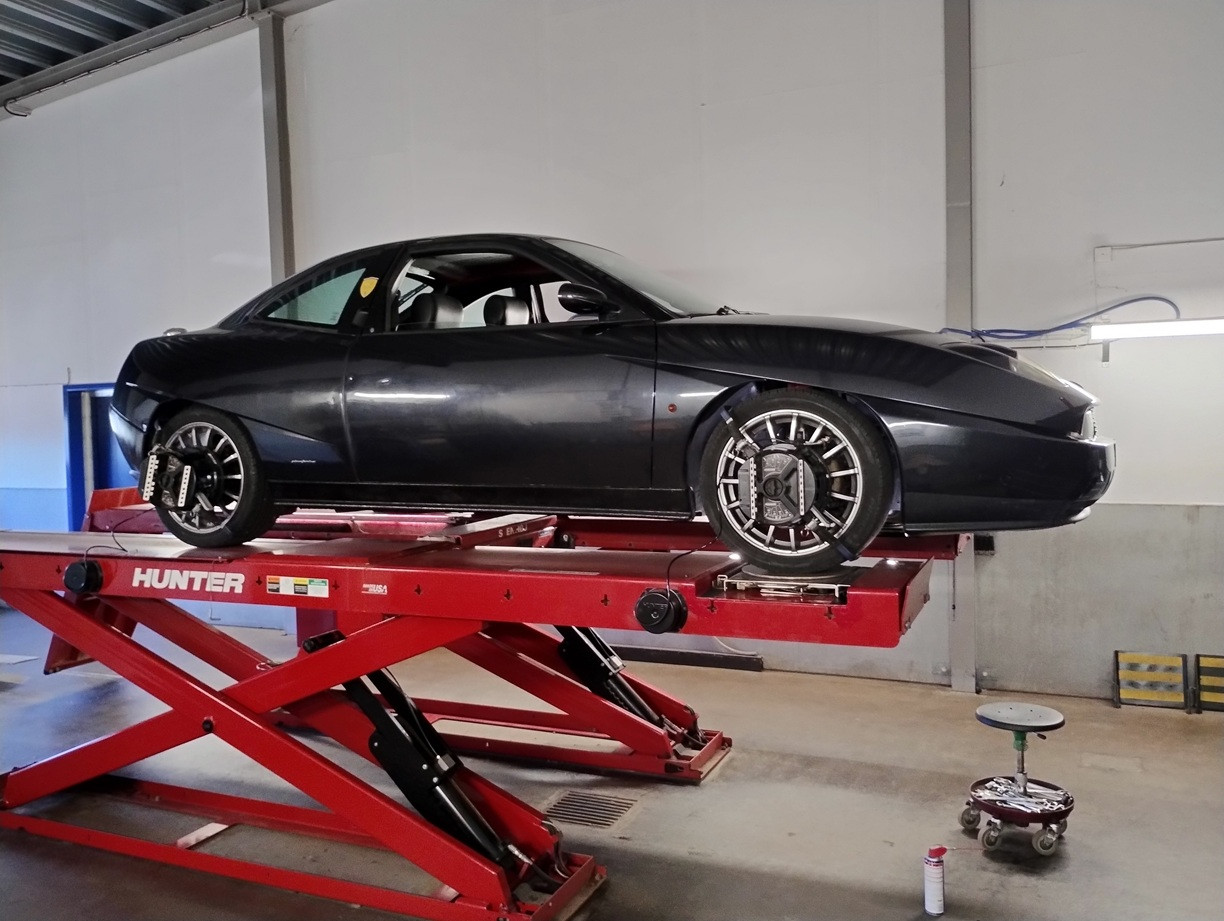

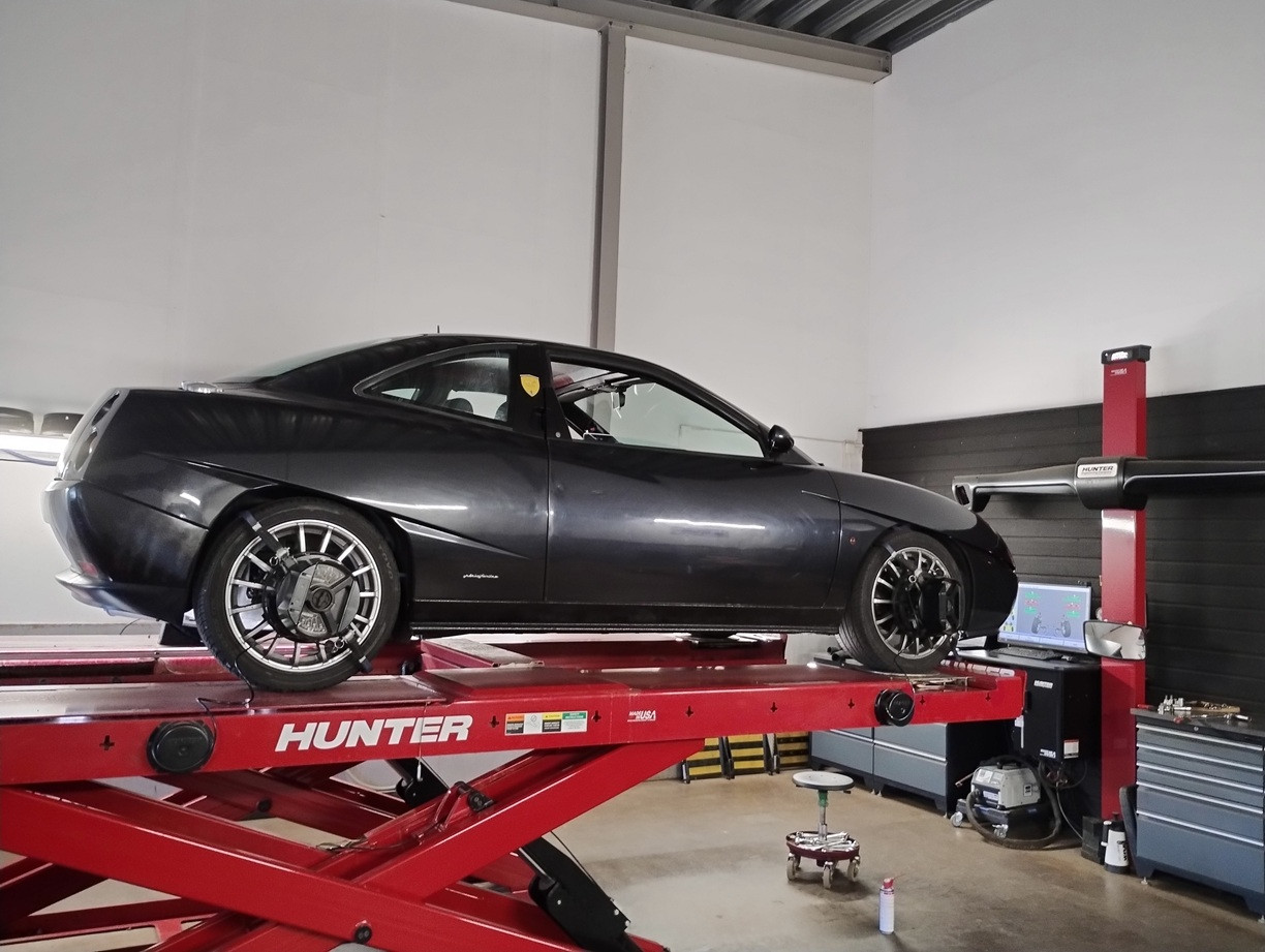

                    Efter detta arbete blev det en framvagnsinställning i Munka Ljungby så nu går bilen rakt.
