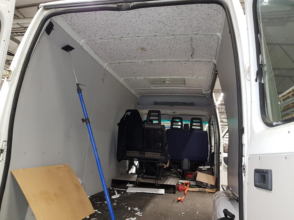

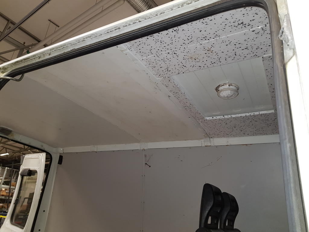

    Taket isolerat, ska dit en tunn takskiva, sen blir det golvet tur!
    Rosten är lagad, bytt långsgående bromsrör 5m långt..
    Nu ska den in nästa Fredag för ombesiktning...sen kan jag börja med inredningen på allvar!!
    Satsar på brukbar till våren -19...
    Sparade ett hål för taklucka fram!

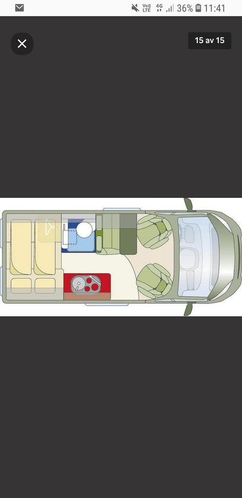

ID:	254705 så här ska planlösningen vara, fast m en 175x80 ovanför dubbelsängen som ska gå att ta bort enkellt vid behov, jag har gjort säng ben o fäste i min flerop maskin så att sängarna ska gå att ta ut enkellt om man behöver utrymmet typ vid grabbens hockeymatcher då jag kan ta 4 barn o halva lagets grejer inklusive målvakter!!

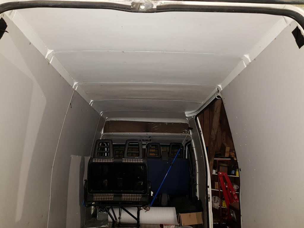

                Ja då var innertaket på plats, 1mm faner som jag sågat ut i bitar o limmat upp mot taket o isoleringen!!
                Vet inte om jag ska måla taket i en annan färg, näst är väggarna, men först ska plånboken fyllas på lite!!
