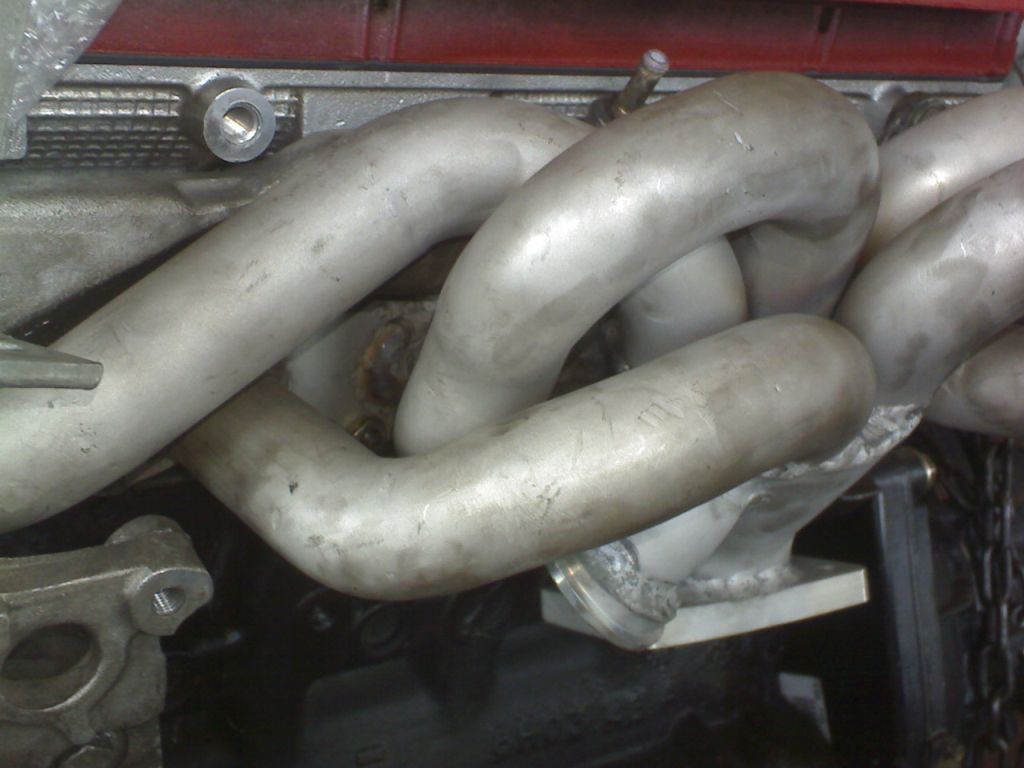

    Grenrör ska se ut som den här bild.
    -Jari -

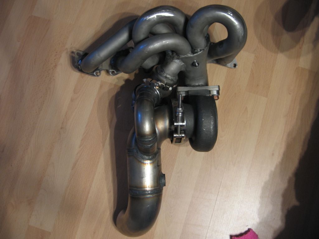

    En annan bild.
    - Jari -
      intressant, om det passar med AC-pumpen?
        Hej Per,
        Ja, det ska passa med AC- pumpen .
        Det ska också vara so, att jag ska ta först en grenrör och testa den. Om den passar bra, ska dom andra grenrörer bestäldas/sendas.
        -Jari-

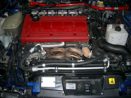

          Den samma Grenrör och AC -pumpen.
          -Jari-
            ok låter bra, inväntar ditt test Jari! Undrar bara om värmen utan värmeplåtar kan bli problem?
              Har ingen personlig erfarenhet av att köra utan värmeskölden, men det blir skapligt varmt däromkring. Så det kan nog vara idé att tillverka en ny med tanke på kablar och vattenslangar osv. som finns i närheten. Eller ev. skydda omkringliggande grejer separat mha. reflektiv tejp eller liknande.
              Panda 169
                känns bara lite crazy att linda in hela ac-pumpen med tejp.. Men det borde väl gå att bocka till en liten plåt där.
