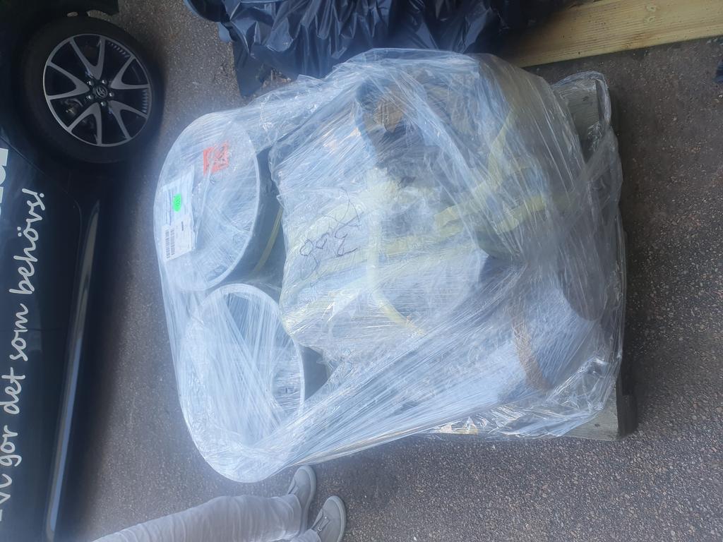

    Efter x antal månaders väntan pga av att western union kysste både mig och säljaren i a***et så knackade äntligen budbilen på och lämnade mig med en pall. Fyra nylackade Stilofälgar och en nyrenoverad 16VT motor som bara rullat ca 100-200 mil efter renovering. Vart motorn ska i någonstans vet jag inte ännu. Mycket möjligt att den åker i antingen den fyrcylindriga eller den lila för att gå över de motorerna med för framtiden.

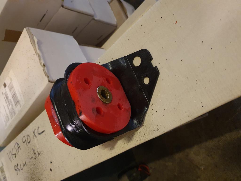

    Sedan så provade jag att beställa lite bussningar från strongflex i Polen. Kan starkt rekommendera. Tog mindre än två fulldagar att få hem från beställningen gjordes. Bara hunnit byta motorfästet men grejerna verka sitta som de ska.

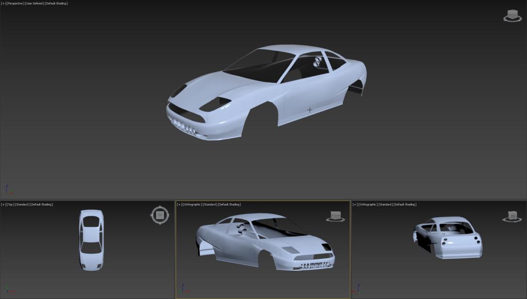

    Har även börjat leka lite med datorn när jag är i Göteborg och inte kan leka med bilarna. Vad jag ska med det till vet jag inte riktigt med i och med att skolan har x antal användbara maskiner när det gäller 3d-utskrift och annat så kanske man kan hitta på något kul. Väntar på att de ska få klart protokollet för 3D-skannrarna så man t.ex skulle kunna skanna av delar av inredningen som man vill göra om eller helt enkelt skanna av en hel bil. Tills dess blir det att lära sig att få in det man ser i huvudet in i datorn.
