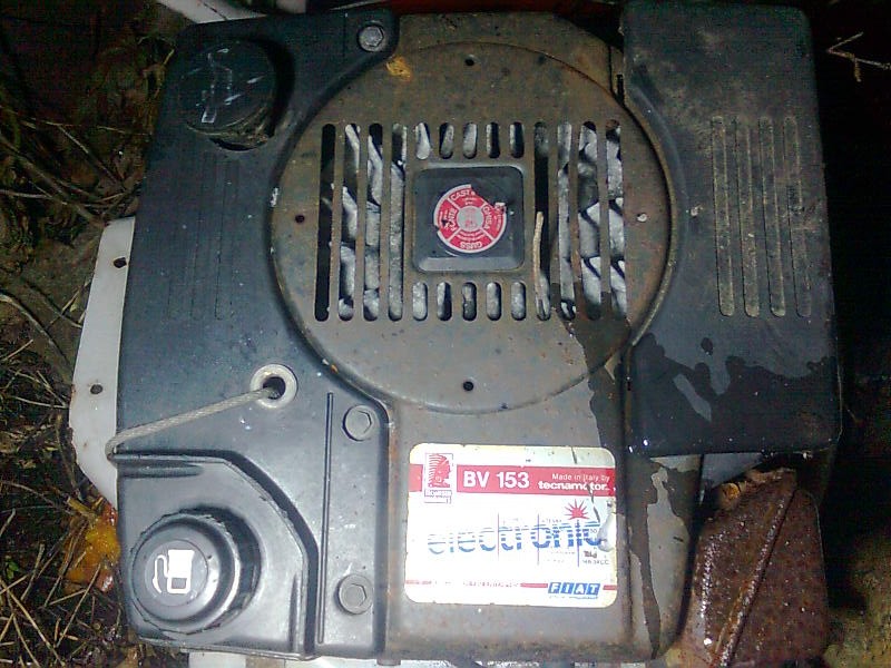

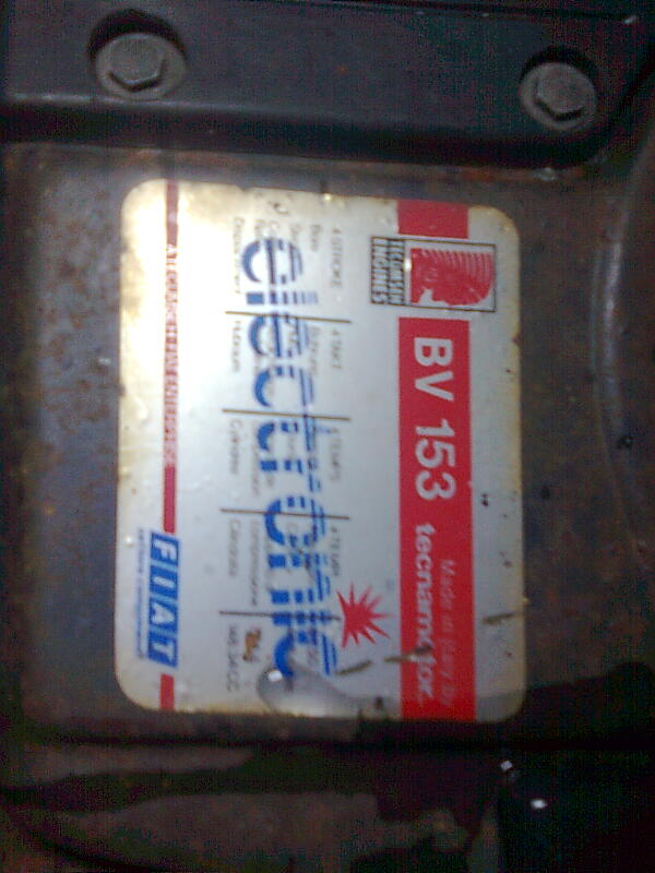

Fiat 153
Så här står då min motor-svagaste Fiat. Skänkt av tidigare husägaren med orden; Vill du ha den?! Den attan har nog aldrig fungerat riktigt.
Eftersom jag redan 1999 tyckte att det var originellt att det stod FIAT på en gräsklippare har den fått ligga kvar.
Jag gjorde faktiskt något försök att få igång den i början av 2000-talet men misslyckades och då degraderades den till donator av chassi-delar till tidigare nämnda Norlett, och då hamnade den där den nu ligger...

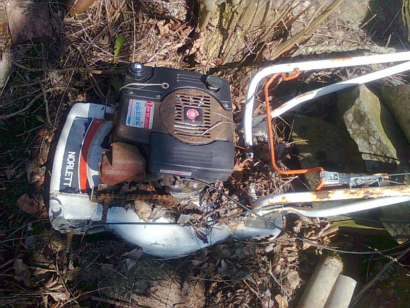

Fiat 153
Rusig av framgången med B&S objektet drogs då Fiat 153:an fram och konstaterades sitta tvärfast! Konstigt nog rann det tjock svart olja genom förgasaren också, och så kan vi ju inte ha det..
När demonteringen börjades visade det sej ganska snabbt att magnet och spole svullnat ihop, detta behövde bara stålborstas och sedan tog jag av toppen och fann att honingsreporna i cylindern var som nya! All olja hälldes av och maskinens alla delar tvättades med avfettning och för säkerhets skull slipades ventilerna in med fin ventilpasta.
När allt var rent hade jag själv blivit så smutsig att mobilen aldrig kom fram, å av bara farten monterade jag ihop den igen bara för att kolla om det fanns kompression.
Det fanns det! Och gnista med! Men ingen bensin
. Det beror på att tanken är det sista som monteras, alltså fick jag slänga ihop resten med

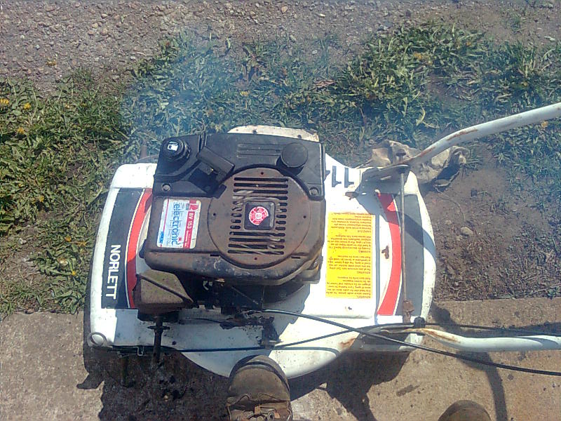

Med en skvätt bensin i tanken drog jag i snöret...
...17 ggr och tömde en halv burk startgas, MEN: IT`S ALIVE!!!Car portfolio;
