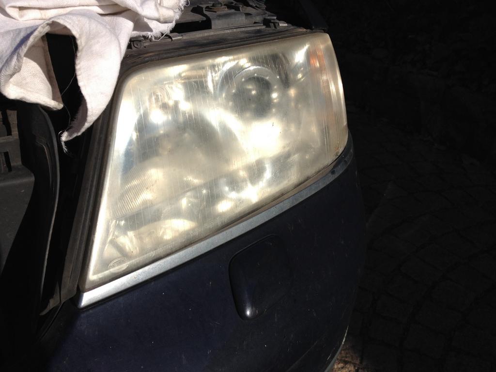

Första bilden är utgångsläget. Gick inte genom besiktningen.

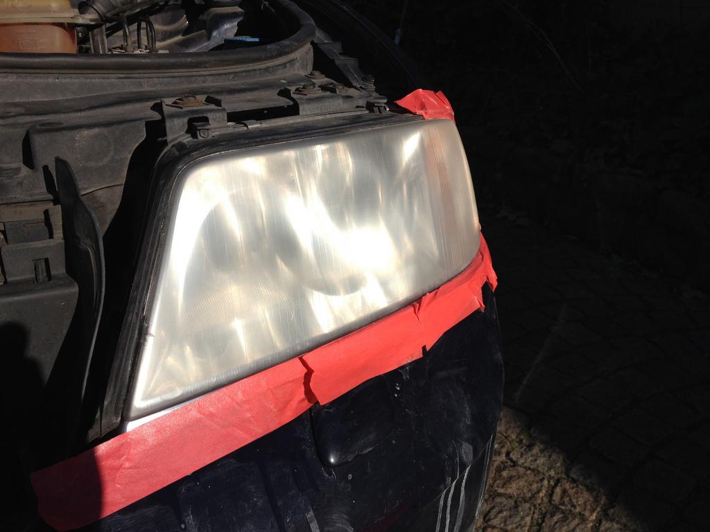

Denna bilden visar efter slipning med 1000 sandpapper.

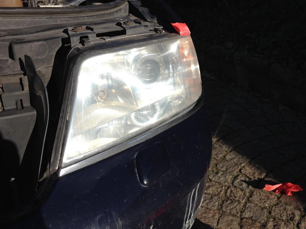

Därefter slipning med 3000 sandpapper.

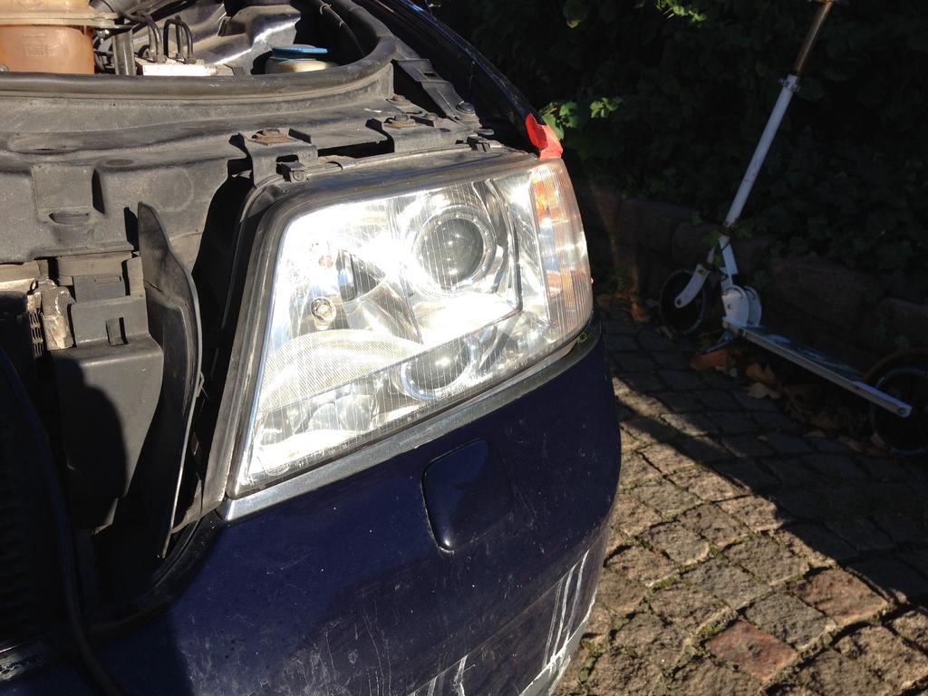

...och slutligen lite polering med specialmedel, Meguiars PlastX, och ytbeläggning av medel som ska skydda mot UV - Meguiars Headlight Protection.
Grymt nöjd med resultatet efter totalt 1h i arbetstid inklusive hitta och hämta maskeringstejp, borren mm
