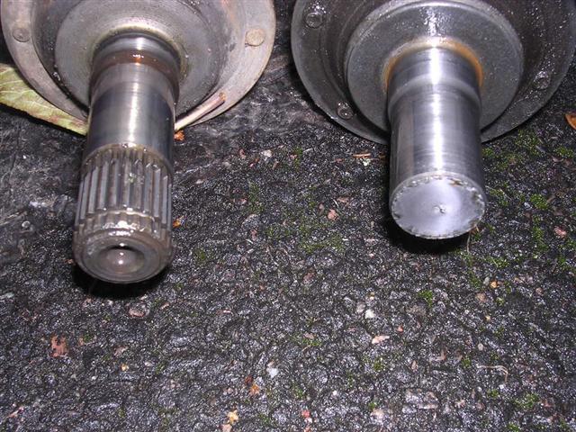

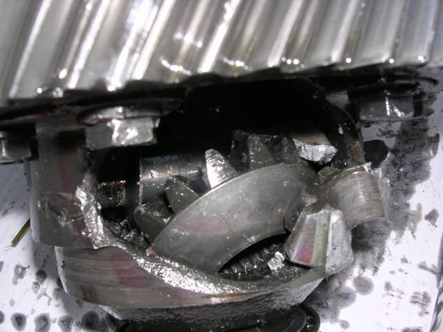

    hej, det var någon som frågade mig om växelåda och drivaxlar skulle hålla för hårt trim med en uno. Nu med facit i hand kam säga det gjorde det inte....
    först gick växelådan

    och nu senast gick en drivaxel

      ajajaj...

          ajaj.. har detta gått sönder på gatan? Eller strippen?

            hej, vet ej hur många hästar , antagligen över 180 hk , då mitt vridmoment verkar som högst vid 4.500 rpm . Och ja , det hände på gatan... 2 bars laddtryck....

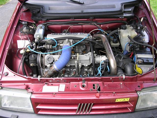

              2 bar är mycket vad har du bytt på den?

                motorn är orginal invändigt, fast det är endel gjort endå blandannat balanserad vev,svänghjul,tryckplatta ,viktjusterad stakar,kolvar ,portad topp ,kam från uno 75,större spridare ,större luftmängdmätare, btr, hembyggt grenrör, större turbo, lättat svänghjul,större intercooler, osv..

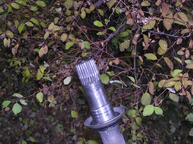

                  så här såg den andra drivaxeln ut...
