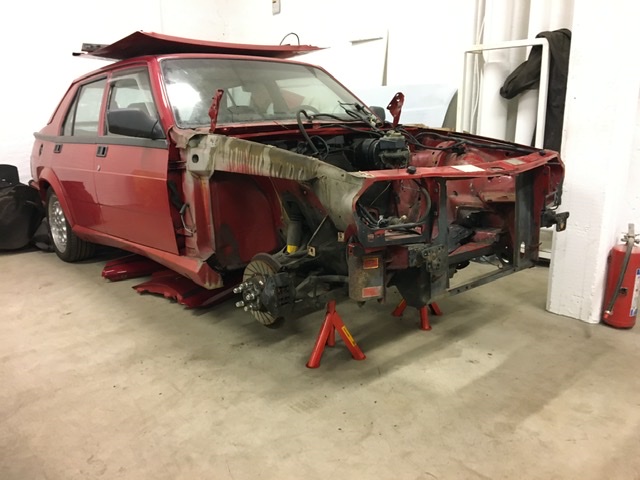

Magnus:
Hehe som du säkert ser är de inte bytta än.
100kg är ett snabbt överslag o en förhoppning. Och det gäller förstås tjänstevikten (1390kg).
Huv 20kg
Baklucka 5kg
2 USA Stötfångare & 4 hydraulcylindrar 40-50kg
Reservhjul & batterihållare ca 20kg
Startmotor 2kg
Nya Recarostolar ca 5kg
Spolarbehållare & strålkastarspolning 5kg
1 ecu istället för 2, mindre kabelstam etc etc.
3kg lättare svänghjul
Bara där 100kg men jag har säkert glömt ett o annat.
Kommer såklart väga det mesta sen.
Men ’lättning’ är inget självändamål. Stötfångarna vill jag ha pga utseendet, mindre vikt fram är för balansen osv.
Att man i slutändan tappar kilon är en bonus!
Tanken behåller jag då 70l är lämpligt till min motor.. Inte rostar den heller.
Även baljan bak som inte väger mkt mer än en platt plåt och dessutom kommer husera batteri, varningstriangeln, reservhjul på burk, etc.
