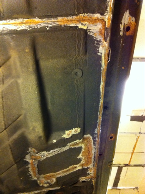

Minns nån att jag rostlagade och även svetsade golvet/trösklar för exakt ett år sen?
Nu ser det ut såhär om man skrapar lite.
Alltså var det ingen bra ide att köra med
zinkgrund - tjock bodyfärg - underredsmassa.
Förvånande nog höll det inte tätt från vatten.

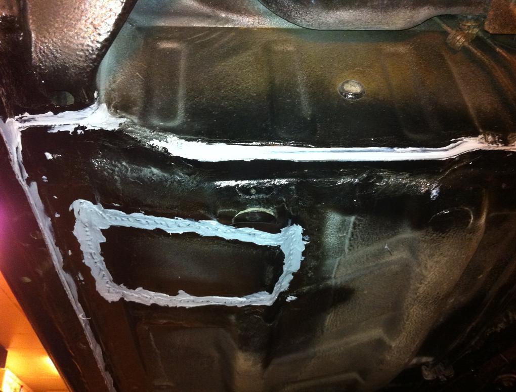

Nu är allt jobb gjort igen iaf, med:
zinkgrundfärg - 2-kompsfärg - riktig karosseritätning i alla synliga skarvar - bodyfärg - tjockt vax - kjolar (mot yttre trösklarna iaf)
Sen ska det väl vara fan om det rostar igen!
