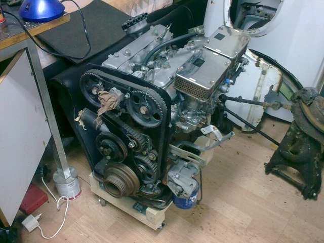

10-15 mil det var inte dåligt. Jag kör med Weber 40 idf och ja det kommer att bli tight med luftfilter. Jag köpte ett par minimala filter (Ram-flo)och fick "modda" lite för att täcka sidorna så att jag skulle slippa få in smuts i förgasarna. Jag har 0 mm kvar till motorhuven på lägsta stället, men det går att stänga
. Det blir ju lite tight med fördelaren med om du har den på kammen och det förmodar jag att du har om du använder dig av Fiats insug för dubbla förgasare, men det går att vinkla så att det passar i alla fall på CC-modellen. Vet inte om det är några skillnader på höjdeutrymmet under huven mellan coupe modellerna, kan tänka mig att det är lite mer utrymme under huven på CC-modellen pga huvens utformning med en mittre sektion som är upphöjd.
