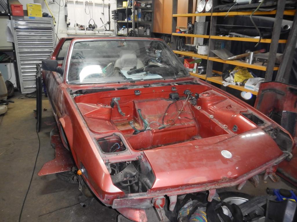

Efter ett års jäsning har 1:a September kommit in i garaget och blivit upphissad på bockar.
Har plockat av stötfångare, huvar och div annat smått och gott.

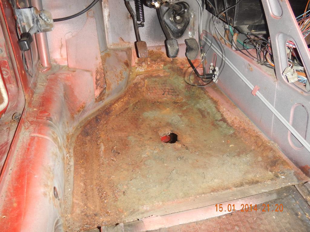

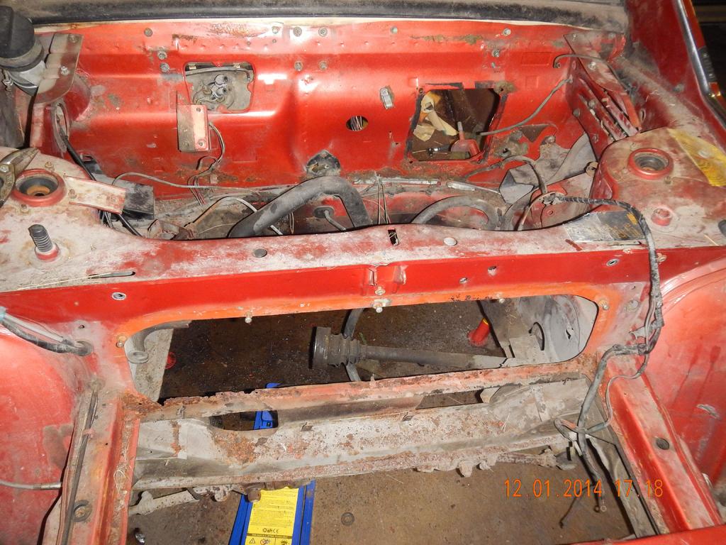

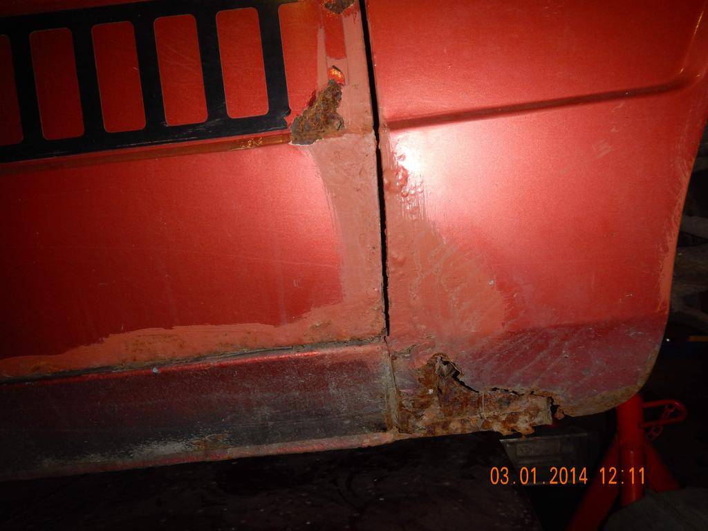

Jag var lite nervös för hur mycket rost som skulle dyka upp under mattor och kåpor men jag är faktiskt förvånad hur lite det var. Det är egentligen bara bakom framhjulen, under gummilisten till vindrutan och bakom bakhjulen som det finns större angrepp och hål.

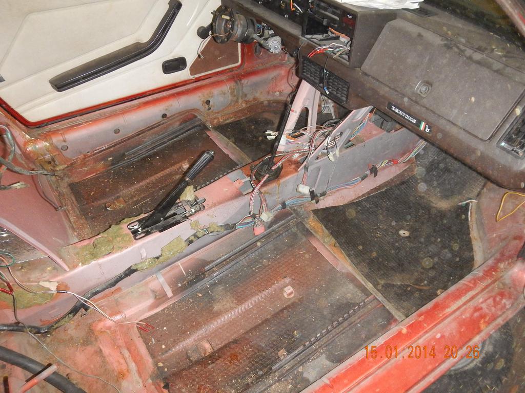

Inredningen var hyfsad utan större skador.

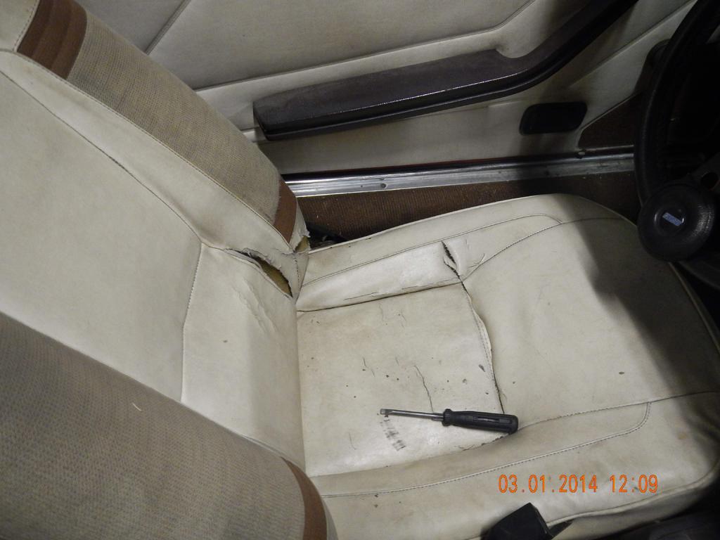

Plastskinnet i stolarna har spruckit av ålder, så det måste bytas.

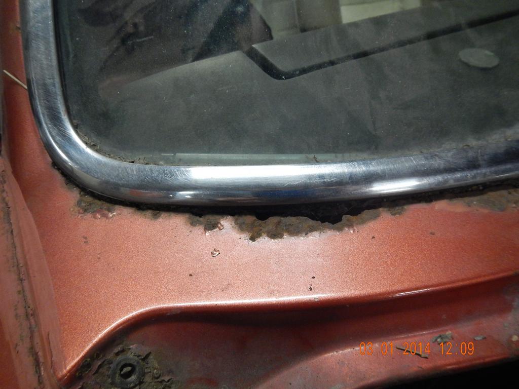

Rosthål under framrutan
Sprucken förarstol

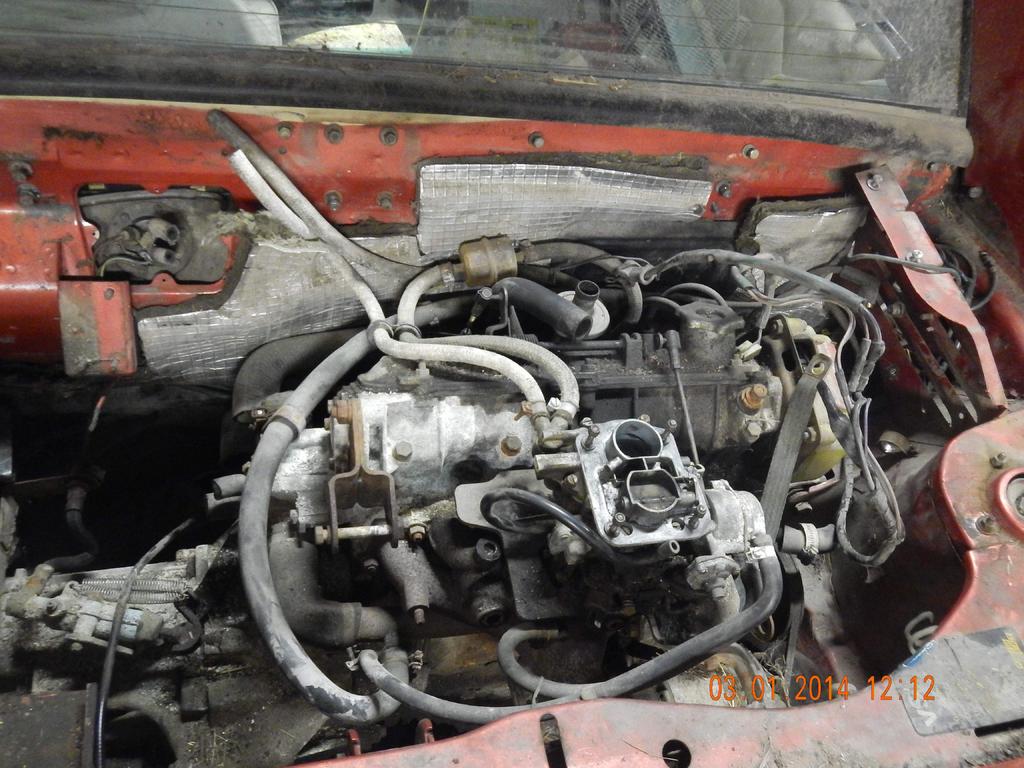

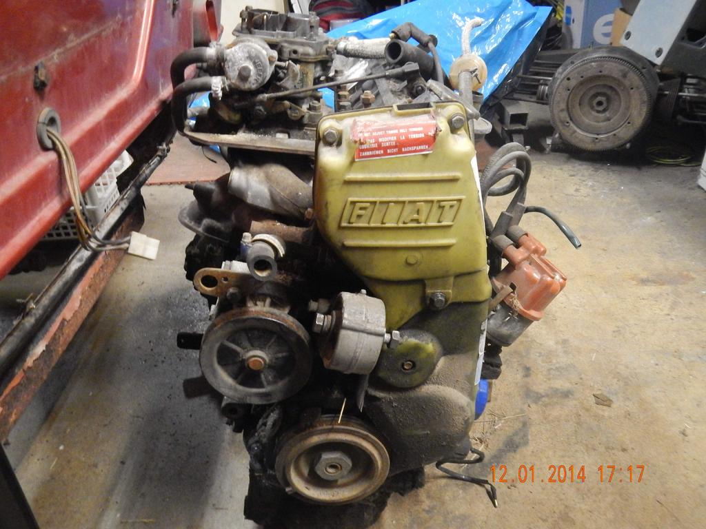

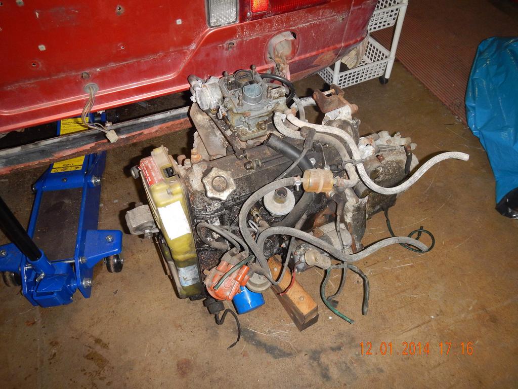

1500 cc, 75 hk. Gott om plats för en V6...
Rosthål höger framskärm.

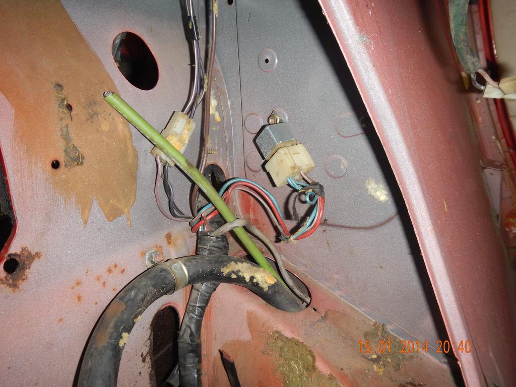

Demontering fortsätter. Motorn skall ut tillsammans med fjäderben och a-armar. Stolar, mittkonsol och mattor likaså. Sedan måste framrutan bort. Hur det skall gå till utan att rutan och gummilisten spricker blir en svår nöt.
