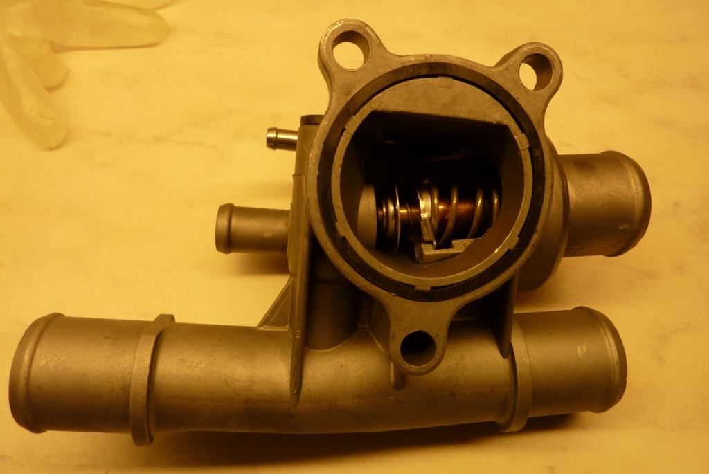

      Kröp till korset och köpte 4 liter Peak glykol. Nu ska jag bara få tummen ur att byta termostaten. Någon som vet om det behövs något packningsklister vid monteringen?
      Den nya termostaten har ju en gummipackning.

        Ja då var termostaten bytt. Tog väl inte 10 min som nån skrev här, men fyra timmar ungefär.
        Nu funkar värmen igen vilket känns skönt när det är -20 ute.

              Tempmätaren börjat pendla !
              Precis samma fenomen nu när det vart rejält kallt.
              O det fortsätter så även runt 0 grader.
              Lite efter belastning på motor.
              Ny termostat åker på.

              SEN BLEV DET NORMALT IGEN O VÄRME I CUPE'N !
