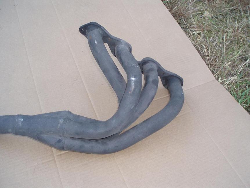

              Det på bilden är ifrån en Tysk på 131 klubben , han har 2x44IDF men resten orginal, han säger att han har 135hk i den o kör rallyn med den!
              Har jag inte provat det jag har själv, det har inte blivit av helt enkelt, det är ett Ansa tror jag som jag köpte i början av 90-talet men hamnade på hyllan!
              Jag tror att man får ha rättså trimmat för att få riktig nytta av det, man får ju lite på mittan o det mesta i slutet, så vridet får väl lite stryk!
              Här finns med http://www.international-auto.com/pe...st-headers.cfm
              Jag har org grenrör om du behöver!
              Här är en bild på mitt Ansa

                Oj, har läst lite på fiatspider och det verkar som många säger att headers som man köper från "hyllan" har rätt dålig passform så man måste fixa till dem själv för att de skall passa och de som är bra kostar en hel del kulor. Det verkar som om originalets 4-2-1 system är att rekomendera. Att "de" rekomenderar det skulle jag vilja påstå beror mycket på att det finns inga dynosiffror (jag hittar i alla fall inga) på hur mycket det ger i prestanda med att byta till "från hyllan"-headers utan bara godtycke men "många" säger att passformen är ej 100%ig. Jag hoppas på att mina sprickor endast uppkom pga otur och inte värmen. Jag får nu se om jag kommer att uppgradera med headers i överhuvudtaget verkar inte värt besväret och pengarna. Så Alf jag är intresserad av ditt grenrör, vad har du för telnr?

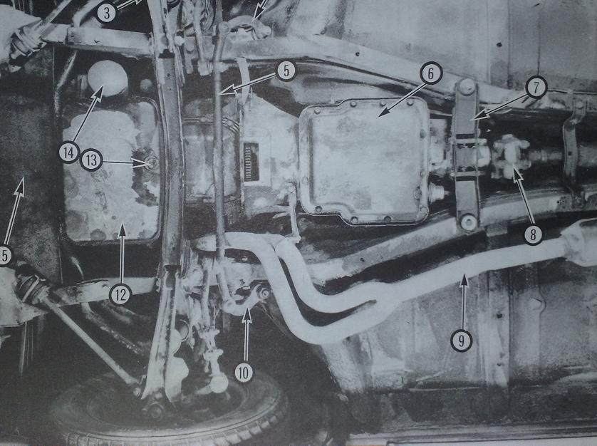

                        En liten bild på hur Argenta (automat här) ser ut apropå ingenting. Ganska långa "två-rör".
                        Mina är ngt kortade + större mynning (2tum). Resten bakåt är 2 tum med "se-igenom-dämpare" (Simons - skit).
                        • #27
                          Ok då har du 51mm i sy vilket stämmer rätt bra med Guy Croft som tycker man skall ha ca: 45 mm på sy. Jag har endast 36 mm på sy. Jag kan tänka mig att ditt sy är ca lika långt som mitt sy vilket är ca 20"och där tycker Guy Croft att man skall ha ca 10" dvs rätt mycket kortare.
                          Sen tycker ju också Guy Croft att man skall ha långt py på ca 23-24" (headers/ormbo) på alla och dessa på ca 37mm diameter, där har jag och du (tror jag) en variation på ca 2",5",5" och 8"(olika kort samt Fiats original 4-2) och en diameter på 31-35mm (ovalt). Resten-bakåt på 2" som du har (51 mm) tycker Guy Croft är det man skall ha. Jag däremot har endast 41 mm vilket är lika med Abarths eftermarknadssystem till Fiat 124, lite underligt borde vara grövre, detta till skillnad mot vad som satt i deras Fiat Abarth 124 Sport rally där avslutade de visst med 47 mm.
                          Summan av allt detta är kanske att jag borde göra något åt mitt system men headers blir för dyrt om man vill ha "rätt grejor" så jag kör på Fiats original 4-2. Är det nån som har nån synpunkt på om det skulle vara värt att exempelvis montera grövre sy och/eller grövre resten-bakåt, det kanske är smartare och billigare eller är det inte värt mödan (mitt sy och resten-bakåt är "som nytt").
