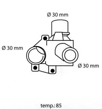

    Vet någon var man kan få tag i termostat till en Uno turbo -87?
    Sitter två anslutningar för givare på den.
    Finns inte på mekonomen eller AD-center. Har letat lite på ebay utan framgång.
    Finns på Meca, dyr, men den finns, drygt 700:-
    Termostat med uttag för tempgivare art.nr. 1430-4485
    //R//
      [QUOTE]Originally posted by Rolando
      Väldigt sent svar, har kollat upp ovanstående termostat men den hade bara ett uttag. Har kollat överallt efter en termostat med två uttag men det finns inte. Slutade med att jag borrade upp ett hål och gängade för den andra sensorn.
