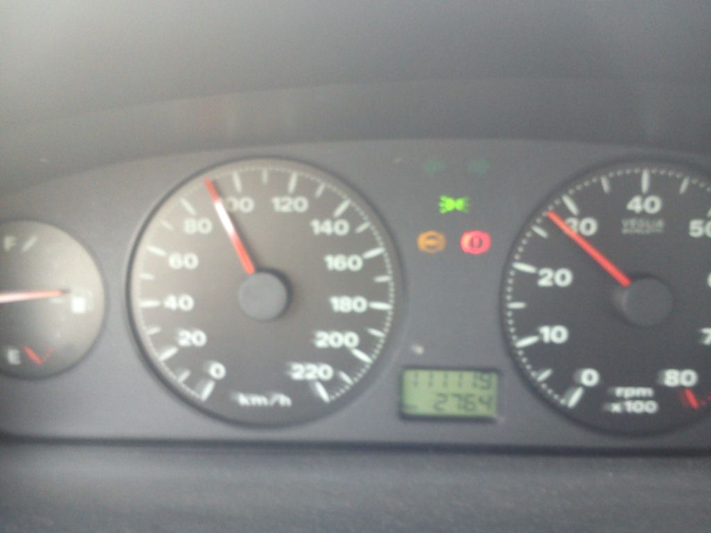

    Hej,
    Dessa lampor tänds efter en stunds körning. Inträffar bara ibland men har börjat komma oftare på sista tiden.
    Enligt instruktionsboken är det något fel på EBD-systemet.
    Någon som haft liknande symptom som vet vad felet kan vara?

      Den varnar inte när du startar bilen och står stilla?
      Lampan tänds när bilen rullat en bit?
      Då kan det vara en sensor vid något hjul som inte är OK...
      Abs brukar funka så att systemet gör en "systemcheck" när du startar upp bilen (systemtryck?? ) och sedan en "givarcheck" när bilen börjar rulla. Är det då nåt fel tänder den upp varningslampan och systemet kopplas ur.

          @Chamron:
          De tänds ca 1 minut efter start, då man har kört iväg.
          @hbp98001:
          ABS-bromsarna funkar ej när lamporna lyser.
          Det jag egentligen undrar är om det kan vara glapp någonstans, och i så fall vart? Detta eftersom att lamporna bara lyser..., säg några gånger i månadaden. Bilen används varje dag.
          Sen så är ju grejen att båda lamporna lyser. Lyser bara ABS-lampan brukar det ju vara en ABS-givare.
          I mitt fall gissar jag att det är något annat som är fel.

            Mät antalet ohm på alla4 abs sensorerna, avviker ngn sensor är den kass. Det ger dina symptom.
            OBS mät inte mot ABS ECU sidan!

                Hej,
                Det har inte löst sig än. Lamporna lyser ibland efter start, ibland inte.
                Just nu har jag märkt att de bakre bromsbackarna är helt slut (skrapar vid bromsning). Hjullagret höger bak är också dåligt och har varit det länge.

                    Efter att ha haft samma problem på en 1,8 marea kan jag konstatera att styrningen till abs enheten hade gått sönder. Dvs den svarta biten ovanför som är väldigt lätt att byta. Att den efter ett tag börjar lysa beror tydligen på att elektroniken i enheten är dåligt gjord och böjer sig vid värmeskiften. Eftersom elektroniken är en sluten enhet bytte jag helt enkelt och absn kom tillbaka och lamporna släcktes.

                      Du skriver att du har ett dåligt hjullager. Nu vet jag inte hur det är konstruerat på Marean men...
                      Är det glappt så kan det göra att ABS-sensorn missar och du får larm om fel.

                        Väcker liv i denna tråd igen...
                        Lamporna lyser allt oftare och det hjälpte inte att byta bromsar och hjullger bak. Detta verkar vara ett generalfel på Marean. Har kollat på ett annat forum där detta diskuteras.
                        http://www.fiatforum.com/bravo-brava...tral-unit.html
                        Verkar som tidigare årsmodeller har en Lucas enhet och lite senare modeller har en Kelsey-Hayes enhet, den senare har jag på min bil. Den enheten verkar vara svårare att laga elektroniken på. Dock verkar det gå att byta bara elektroniken på Kelsey-Hayes (man slipper byta hela pumpen).
