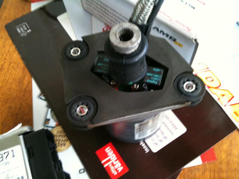

Reläerna sitter på kretskortet i motorn. Dom små svarta lådorna.
Styrboxen är inte servicebar. Det är ingjutningsmassa för elektronik som dom hällt på. Man ser att det är en kraftmodul på kretskortet och kylflänsarna i lådan sitter där av samma anledning.
Jag har inte kommit på hur man ska isolera problemet.
Om inte något eller båda av reläerna på kretskortet i motorn funkar så ger det ofelbart nedanstående felkod även om moment positionsgivaren sitter i styrboxen.
Reläerna kostar ca 10 Euro styck + porto.
kul att de funka..
