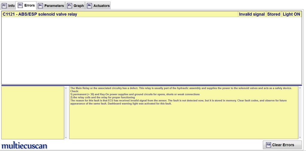

Jahapp så har Marean börjat göra konster igen, skönt för vårt förållande började nästan bli lite tråkigt
Konsterna denna gång är att ABS+bromslampan lyser då och då när man startar bilen, för att inte lysa nästa gång när man startar.
Det kan komma ocn gå flera gånger under en dag.
Bromsarna i sig tar lika bra som vanligt, ABS funktionen har jag faktiskt inte testat.
Är det en absgivare ute vid hjulen som man ska misstänkta, för om hela absenheten lägger av lyser väl lampan konstant?
