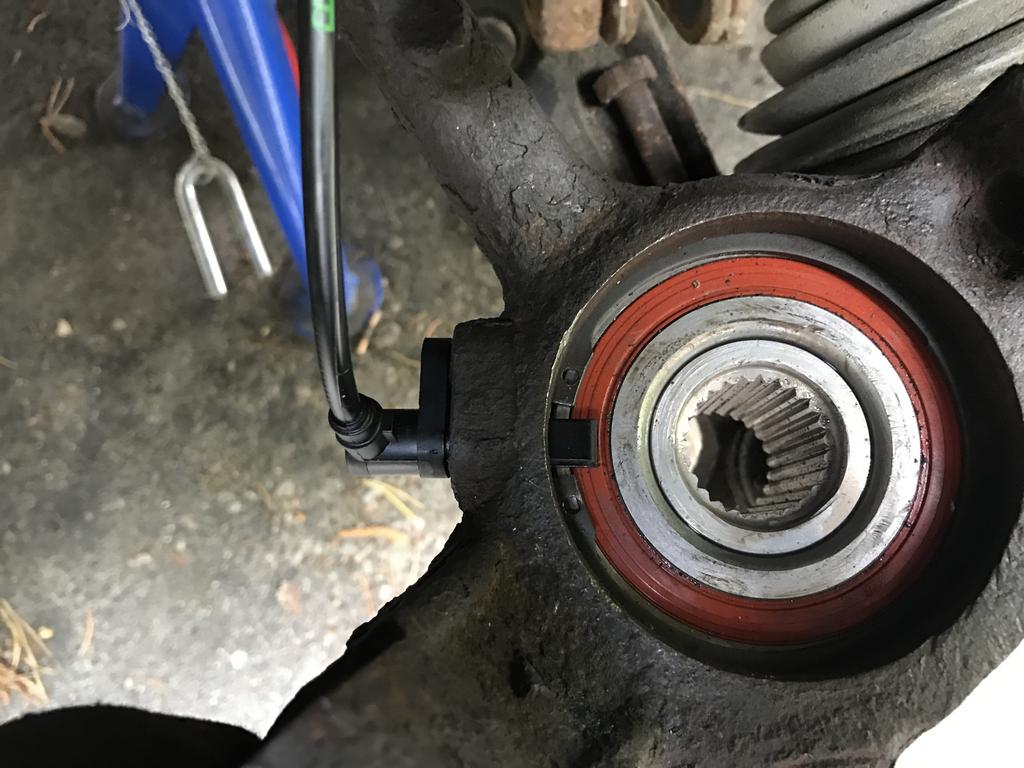

Köpte nytt framhjulslager till marean, det förra hade en svart tätning på ena sidan som hade magnetgivare för ABS. Det nya har röd tätning på bägge sidor, och bägge verkar vara lite magnetiska. Skall vara för bil med ABS enl uppgift. Kan det sitta magnetisk tätning på bägge sidor? Nån som köpt Maxgear lager innan som vet? Har redan pajat ett nytt lager så vill få det rätt denna gång. Hittar ingen instruktion till maxgear lagret heller.

Nä framhjulslagret på dessa har en magnetisk ring i själva tätningen, sen sitter Abs sensorn precis emot i hjulnaven. normalt och som det var på det andra lagret så hade den bara magnetisk tätning på ena sidan, men denna verkar ha på båda därför jag blev fundersam. Dock känns inte tätningen så mycket magnetisk, men ver inte hur det var på det andra heller då det var självklart på den åt vilket håll det skulle sittta.Bilar i garaget:

Nej det ser inte lika ut på marean, orkar inte gå och ta ett kort nu men Abs sensorn kommer ut precis intill lagret i navet i utrymmet som är i öppningen på c-clipet som låser lagret. Och på lagret sitter en magnetisk tätning istället för kuggkrans.

Verkar däremot inte bättre än jag fått ett lager utan magnetätningen så det passar bara bil utan Abs. Blir att beställa ytterligare ett... suck!Bilar i garaget:

Eller rättar mig själv, det beror på årsmodell verkar det som, I volym 1 av servicemanualen ser det ut som du visat. I volym 3 så är bilderna enligt så det ser ut på min. Jag har en 1999:aBilar i garaget:
