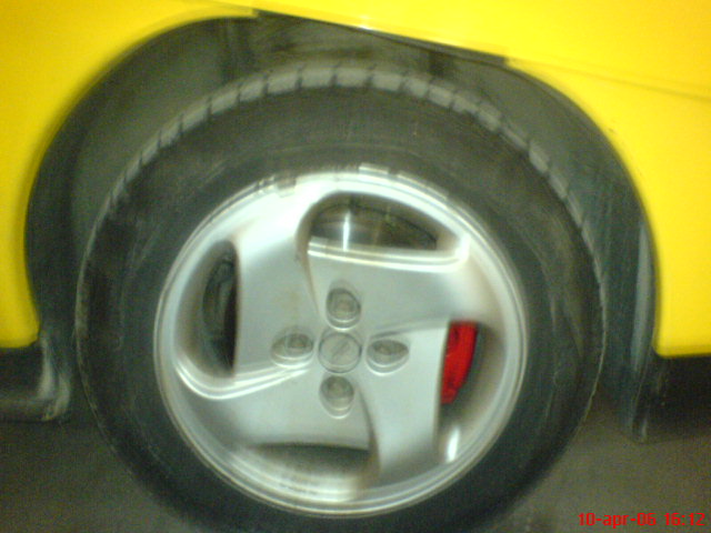

                      Jaha då blev ja klar med mina rödsprayade ok idag, tog väl runt en 2 h för o få av däcken samt maskera o spraya. Jag använde vanligt tidninngspapper som ja maskerade med, sen så såg mina ok väldigt rena ut (ingen rost o så) så ja sprutade på lite 5-56 och torkade av dem sen spraya ja på ett tunt lager med röd Auto-K färg från mekonomen, lät d torka 5-10 min o avslutade med 1-2 lager till. Tycker det verkar ha blivit bra, men skit på oken gör ju att färgen inte håller sin lyster värst länge o me tiden skrapas ju färg av, tror de e ganska normalt.
                      Ska ta bild på de hela när sommarfälgarna åker på i nästa v. förmodligen, just nu syns d ytterst lite me orig fälgarna. Men av det jag såg hittils så gav de mig ett väldigt nice intryck, rött mot gult =P

                        Här kommer en dålig bild trots allt haha.
