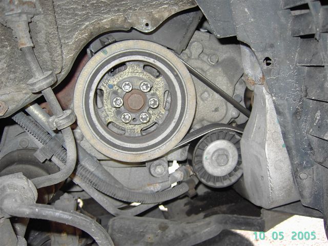

    Tänkte mig höra för lite mer er som meckat 20V motorn...
    Jag ska byta löprullen för servoremen, den som siter presis framför svänghjulet (se bilden)...
    Hur gör man för att släppa spänningen på
    remmen så att rullen kan tas bort?
    Vad behövs tas bort för att komma åt?
    Räcker det med luckan som jag redan har tagit bort?
    Tacksam för lite input så man slipper uppfinna hjulet två gånger...
    Mvh Örjan.
    Det är lättare om du tar bort hela innerskärmen, även om det säkert inte är nödvändigt. (Vet ej.)
    Snett uppåt/höger från hjulet där sitter spännaren för servoremmen. Den sitter med två bultar. Lossa den, skruva loss det löphjulet du ska byta och sätta ihop igen.
