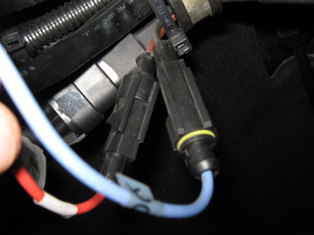

    Bild A = kontakter från bilens elsystem till ballast.
    Bild B = kontakter från ballast till lamphållarna i lyktorna.

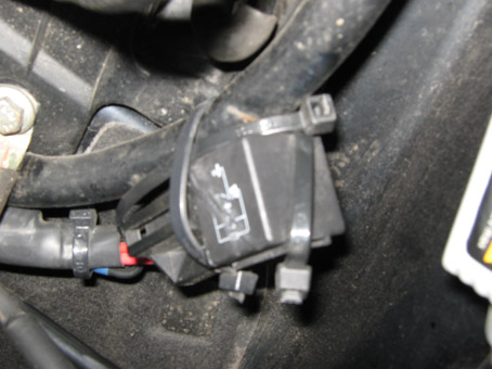

    Bild C = vet inte vad detta är men ser ut som någon typ av relä. Sitter som avslut på två kablar av fyra som sitter i lamphållarna (de andra två kablarna är ju ström in)

    Vad är det för mackapär på bild C?
    Bild A

    Bild B

      Bild C

          Om du kollar på Bild A så är detta ihopkopplingen mellan bilens 12V och ballast. Balasten får alltså ström här från bilen.
          Bild B är ihopkopplingen mellan ballast och sladdarna från strålkastarhuset. På bild B syns fyra kablar. Röd+Blå är ballast 21K V ut och Svart+Röd är de som kommer från strålkastarhuset.

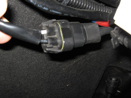

                  Jag har ingen aning om det är en speciallösning eller inte...därför jag ställer frågan i detta forum. Min installation tar ju också strömmen från bilens 12V, se Bild A. Kontakten där är ju en hona och en hane. Du kan skymta lite gul gummitätning i skarven mellan kontakterna. Den kontakten med gul gummitätning (honan) har som du kan se en svart och en vit kabel. Detta är bilens 12V. Kontakten den sitter i går ju till ballasten. Ballasten får nu 12V in genom denna hopkoppling.
                  Bild B består av fyra kontakter som kopplas ihop två och två och som jag beskrev tidigare så är detta ihopkoppling mellan ballast och sladdarna som kommer från strålkastarhuset. Röd+Blå kommer ut från ballast och sätts ihop med Svart+Röd som kommer från strålkastarhuset.
                  Kopplar jag ur kontakterna i bild A och i bild B så är ballasten inte ansluten åt något håll, varken in eller ut. Den är då helt urkopplad.

                  Vad är det för mackapär på bild C? På baksidan av vänster framlykta sitter ju lamphållaren. På baksidan av denna lamphållare (som ju täcks av en gummidamask) finns fyra kablar. Två av kablarna är redan beskrivna som Svart+Röd i bild B. Där går ström in från ballast. De andra två kablarna som kommer ut avslutas med denna mackapär. Är detta ett relä för hel och halvljus eller?

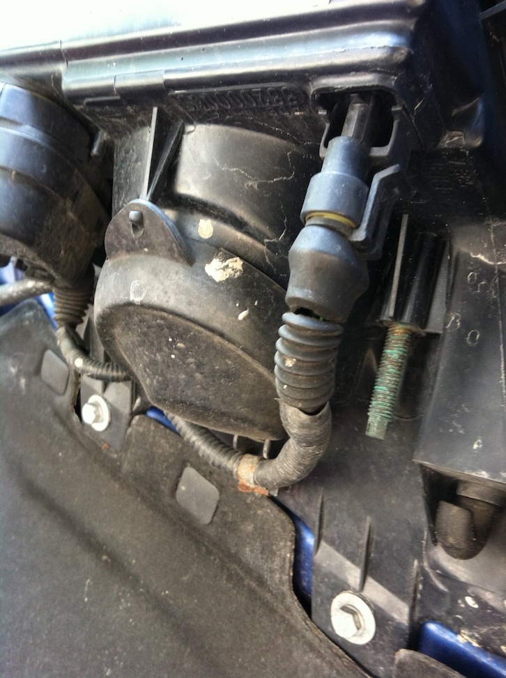

                    Så här det det ut på min under huven. Bilden visar gummiskyddet och kontakten till halvljuset.

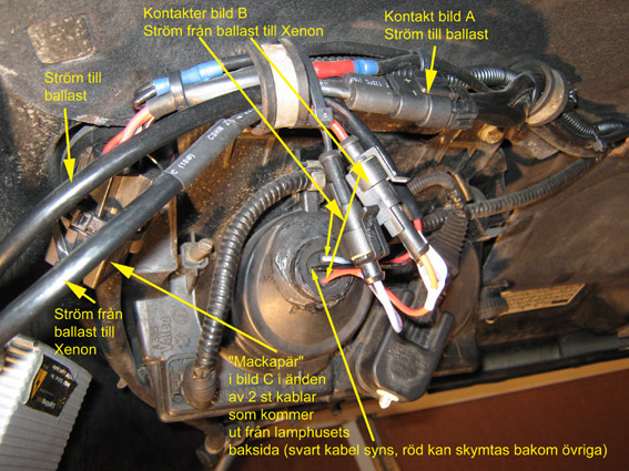

                      Som sagt ta en översiktsbild. Går inte att förklara allt med ord så lätt.

                        Mackapären på bild C är antagligen ett relä el. dyl. som behövts för att få Xenonsystemet att funka bra (eller motstånd för att inte få signal om trasig lampa?). Funderar på samma sak själv för det går sällan igång av sigsjälv (man får slå av och på ljuset för att det ska komma igång)..
                        Iaf; kontakten i bild A är inte Fiats. Den tillhör kittet. Om du lossar gummihättan på strålkastaren kommer du se var strömmen är tagen från; originalkontakten till vanliga H1-lampan.
                        Ta nu denna och koppla den tillbaka på en vanlig H1.
                              Här är en översiktsbild. Så här ser det alltså ut:
