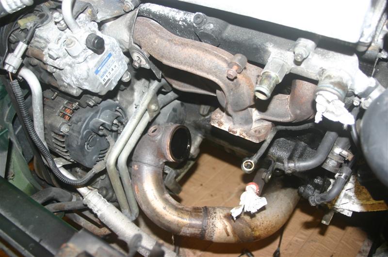

                          Hur kommer jag åt downpipen på enklaste sätt?

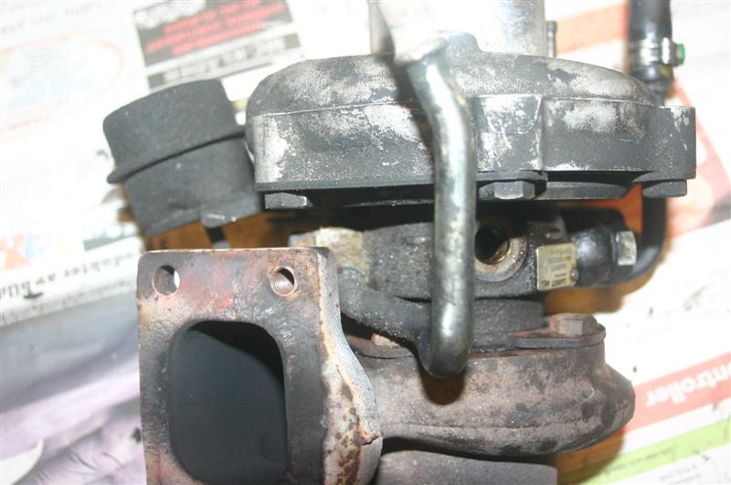

                          • #14
                            Inlopp från grenröret. Torrt, sotigt och fint.
                            Click image for larger version
Name:	IMG_8920 (Medium).JPG
                            Utloppet från avgasturbinen. Så här vill man inte att det ska se ut.
Name:	IMG_8922 (Medium).JPG
                            Ta bort värmeskölden och V-bandklämman så kan man vrida downpipen några grader och lysa in i springan och då ser du om det glänser.
Name:	IMG_8927 (Medium).JPG

                              Tackar för alla bra svar, framförallt turboB för bilderna.
                              Turbon var som misstänkt boven i dramat, och är skickad på renovering/uppgradering.
                              Fick besked idag att hela turbon är slut och inte går att renovera. Trist men nu blir det nya fräscha grejer med lite större kompressordel anpassad för Novitec chipet.
