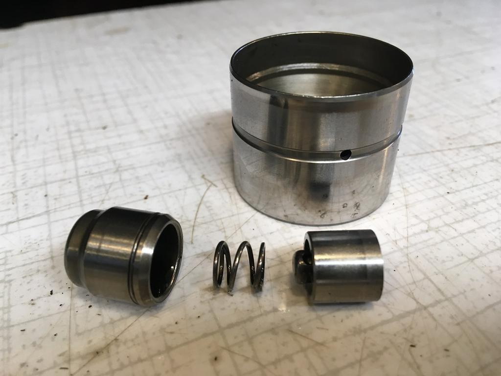

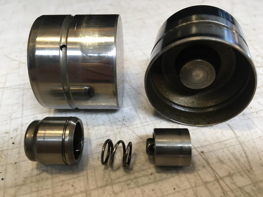

Tog ett par bilder på den aktuella lyftaren:
Hålet mitt på den stora burken är den som trycksätter lyftaren medan hydralikkolven är isärtagen i sina tre delar framför.
Om man mellan tummen och pekfingret klämmer ska man känna att den lilla kolven fjädrar.
Om inte byte till något tunnare olja och ett antal ordentliga varmkörningar löser problemet så återstår sen bara att lyfta på locket och gå igenom alla lyftarna.
Förutom det uppenbara att den lilla kolven inte lossnar, har som jag nämnt ovan i flera fall funnit att hela kolven kärvar i hålet mot aluminiumet i toppen.
