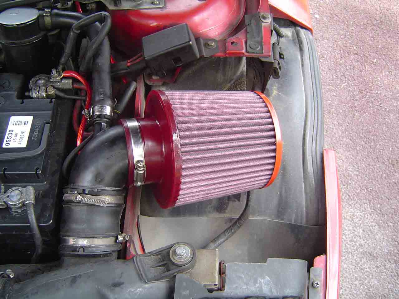

                Robino och Hilding, är det ett sådant här ni har?
                http://www.motorshop.nu/shop/bmc/app...PanelBrand.asp
                Passar det rakt av eller måste något modifieras?

                  • #10
                    du måste såga av slutröret till luftburken...sen är det bara att trycka på. En förlängning på röret skulle kunna behövas då det blir väldigt tight (iaf för mig) när man stänger motorhuven. Men det funkar.

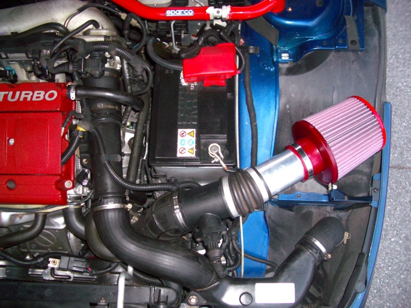

                      Jag har också investerat i ett BMC-filter (TW70-140) och kan ett utlova ett skönt (högt) insugningsljud!
                      Jag kapade inga befintliga rör utan kopplade in mig direkt vid luftmassamätarröret (se bilder i depå):
                      luftmassamätarrörets 3"-anslutning => gummi-"led" => 70 mm rör => direkt till filtret.
                      Smidigt.

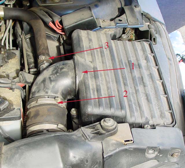

                        Ok, får skämmas över hur skitigt det är i mitt motorutrymme. Dax för en motortvätt helt enkelt.. MEN...
                        .. jag är ju i valet och kvalet angående luftfilter. Kikade lite på bilderna i tråden här, och det ser ju finemang ut. Helst skulle jag vilja göra som alx, slippa göra sönder något och bara montera lite gummibussningar som är ledade vid pil nr 2 i bifogad bild...
                        ..frågan är vad jag sätter vid slang 3 í sådana fall. Antar att man kan sätta dit ett eget litet mini-luftfilter?
                        Någon som gjort på något annat smart sätt? Såga sönder vid pil 1 verkar ju nästan det enklaste.. men som sagt.. synd att såga itu saker...

                        • #13
                          vet inte riktigt hur 20vT ser ut vid luftburken...men i 16vT så måste man nog såga sönder om du ska få på ett koniskt luftfilter.
