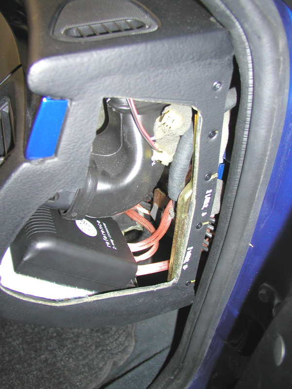

                              Har tagit lång tid men nu är grejerna på plats. Valde att köpa ett delningsfilter från
                              DLS då mina högtalare var av det märket (DLS R6A). Originaldiskanterna behöll jag.
                              Delningsfiltren pulade jag in under diskanterna, finns hyffsat mycket hålrum där.
                              Se bild:
                              Kopplade sen in framsystemet direkt in i bilstereon.

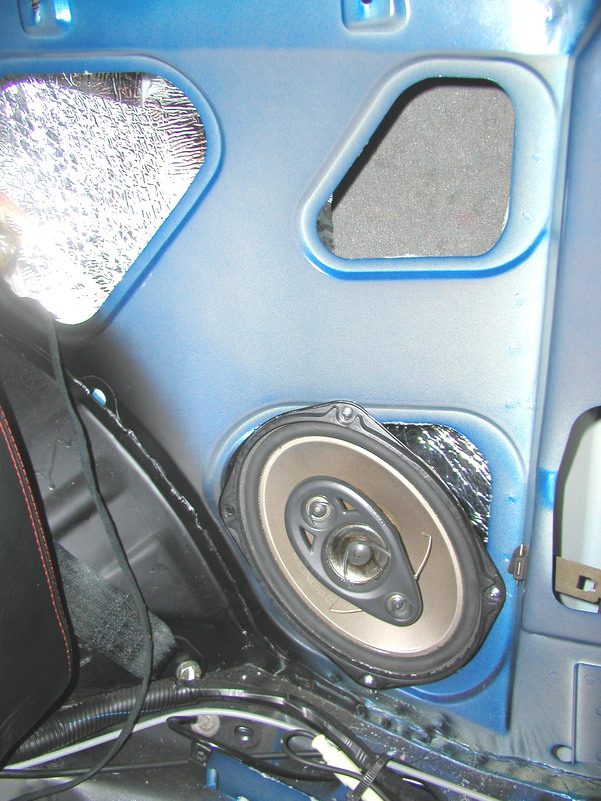

                              Sen hade jag förutom 6x9-högtalare även ett slutsteg från ett hatthyllesystem liggande
                              från min gamla bil. Slutsteget skruvade jag fast i bagaget i plåten vid högra baksätet.
                              Sitter fint där, tar inte mycket plats. Sen kopplade jag in 6x9rna till detta slutsteg.
                              Tryckte in dämpmaterial i sidorna bak och skruvade i 6x9rna direkt i plåten, se bild:

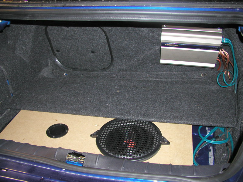

                              Sen fortsatte jag givetvis... Har satt in en 10"-bas i reservhjulsbaljan.
                              Inte speciellt snyggt och hightech men en billig och hyffsat bra lösning, se bild:
                              Ja, jag skall snygga till kabeldragningen...
                              Kanske kan fungera som lite tips till andra som är sugna på att riva ner inredningen och få bättre ljud.
                              Jag är mäkta imponerad av resultatet!!, ljudmässigt då menar jag.
                              Basen där bak kan ju göras snyggare... men orkar inte mer nu. Men resten är väldigt "stealth"-looking.
