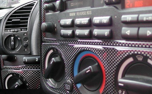

    riktigt fräsht med kolfiber där!!
    • #17
      finns det inte fake kolfiber att köpa billigt att sätta där har jag för mig... har sett någon sida som säljer ett antal olika sorters material där... ska köpa i alulook sen tänkte jag. så får man till runt fläktutblåsen o handtagen oxå
      Vart tog min nacken vägen!?
      • #18
        men fake kolfiber ser bra billigt ut...ska det vara så ska det vara den äkta varan!
          www.prewoodec.de e grejen

            Om nu man gillar trä :0
            Fast de kanske har kolfiber look också.

              det jag hittade va på ett annat ställe ska se om jag hittar det igen.. alulooken var såå mycket snyggare på andra sidan vet jag i alla fall...

                haha fyfan va fult i "trä"

                  håller med det med trä och kolfiber. ska det vara kolfiber så ska det vara kolfiber och inte kolfiberlook -ser bara billigt ut
                  och trä?! hmmm... inte till den bilen i alla fall
