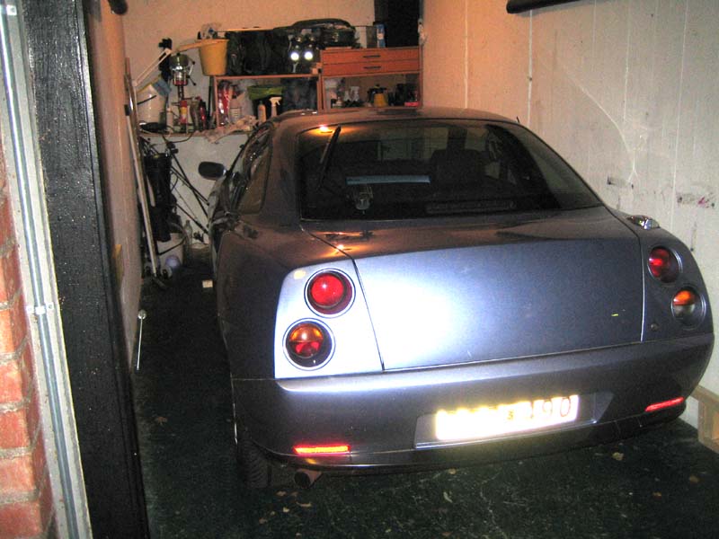

                          Jag är lite nervös för att koppla bort batteriet imorrn.. Jag hoppas att det kommer gå bra, i annat fall så kan ni räkna med lite panikinlägg ifrån mig imorgon under dan. :-)
                          Här kommer en bild på mitt trånga garage med en en snygg bil i!
