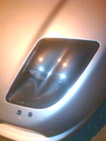

    Nu har jag bestämt mig för att börja ta tag i lite pill som ska fixas i ordning på bilen för att få den att bli som ny. (nåja...)
    I den listan ingår polering av strålkastarna fram då de är riktigt grummliga och ser bara tråkiga ut. Bland de första kommentarerna jag brukar få när folk ser min bil handlar just om att de ser lite slita ut.
    Detta måste det såklart rådas bot på! Speciellt eftersom jag ska ställa ut bilen på en träff här i Eskilstuna den 21 nu i Juli. Inte för att bli den bästa bilen utan för att ha en slags morot till mig själv för att fixa i ordning lite saker som jag nu ska göra.
    Så jag har några frågor jag tänkte få klarspråk i:
    1. Räcker det med att slipa för hand på plasten eller behövs någon slags slipmaskin för att få bra resultat?
    2. Räcker det att köra med 800 - 1200 - 2000 slippapper eller behövs det köras med något slags vax eller liknande efteråt för att få bra resultat på plasten?
    3. Om ja på fråga två, vad ska man använda för grejor då?

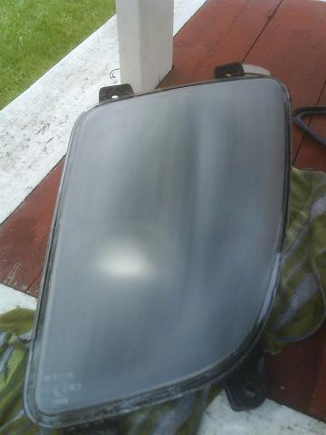

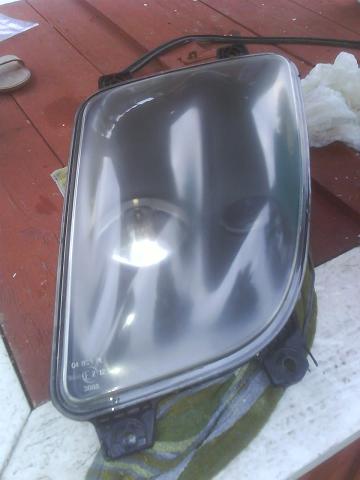

              Tog tag i mina strålkastare idag. En liten impulsgrej som jag egentligen påbörjade igår i tron om att dom skulle bli blanka och fina av vanlig bilpolisch och vax, men icke. Så jag fick iställer ägna hela fredagskvällen i garaget.
              Använde mig av 800 och 1200 våtslippapper, därefter Kromglans, Sonax plastic scrath och avslutade med att vaxa ytan. Insåg i efterhand att jag skulle avvaktat tills jag fått tag i våtslippapper 2000, men verkar inte finnas en enda affär som säljer det i den här staden. Resultatet blev hursomhelst relativt bra, lite sliprepor finns men dom är betydligt bättre än innan.
              Slänger upp ett gäng bilder från kvällen om det finns något intresse.
              Fiat Coupé 20v turbo -98
                Våtslipade
                  Kromglanspolerade

                    Slutresultatet, dock en väldigt dålig bild.

                        Måste först säga att det var första gången jag körde med en polermaskin, så jag är ganska okunnig. Körde med en enklare variant med dubbla trissor från Claes-Olsson (använde mig dock enbart av en trissa). Körde med relativt mjuka trissor, inte särskilt hårt och max varvtal. Tror du att jag kan få bort resten av reporna med lite hårdare tryck? Avslutade med att torka av med en mjuk trasa.
