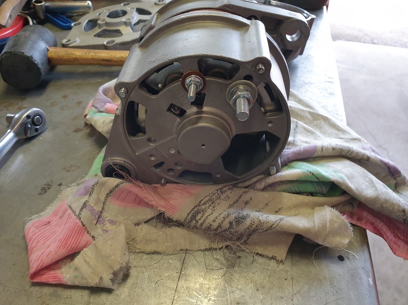

Har haft annat att göra i sommar men har hunnit med lite arbete på bilen. Min generator laddade inte så bra längre men den har varit med sen 1979, köpte en Bosch kopia på Biltema med lite mer ampere och satte innanmätet i originalgeneratorns hus.
Fick modifiera på insidan och borra upp lite hål, sitter uttag för varvräknare på den nya generatorn så jag fick fixa ett hål för den oxå.Nu laddar det bra igen.
