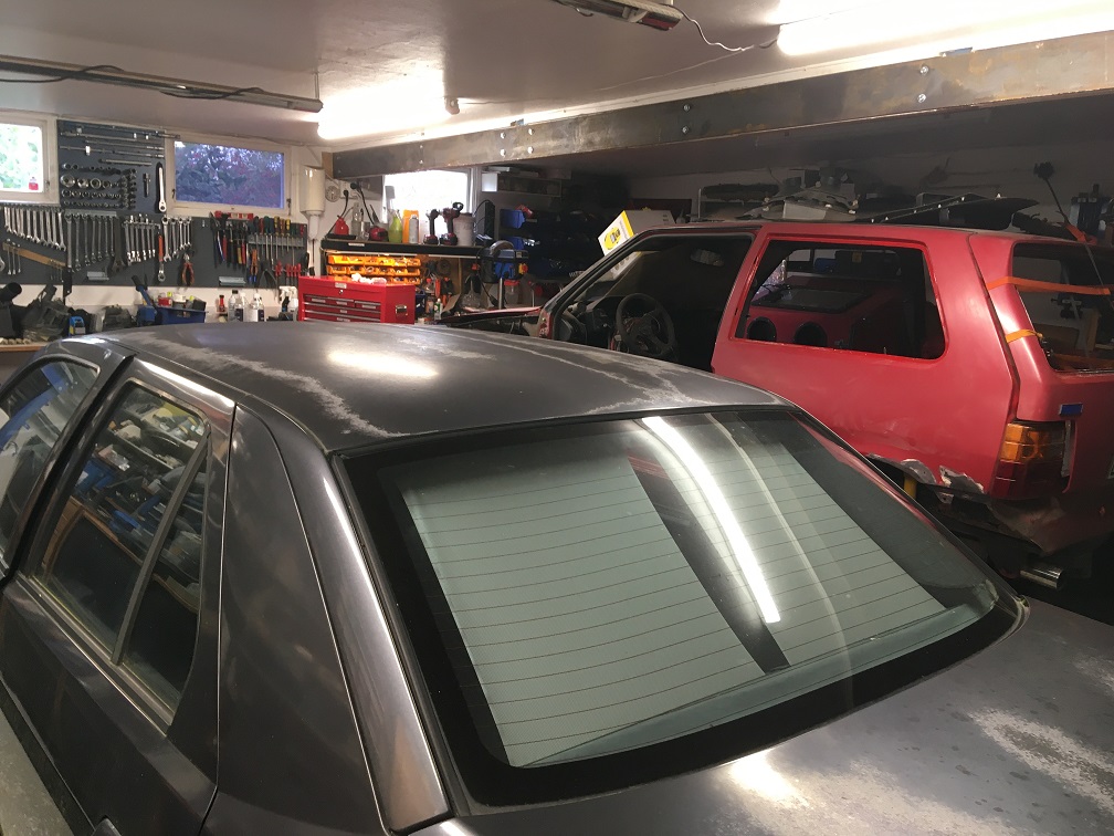

  • Alltid gott med extra utrymme...sen att det likt förbaskat blir trångt ligger väl inbyggt i samlarens natur
    Cool Gene Winfield lack på taket btw.
    Car portfolio;
    Fiat: Coupe 20vt -99, Marea "rev. 2.0" 155 -00,
    Marea 20v -00, Tipo kombi Lounge -18.
    Ford: Xr3i cab -88, Xr3i "All white" cab -88, Escort 1,6 -88, Citroën C4 -11 (oförskyllt, arvegods!)
    Dodge: Dart custom -72, Dart swinger -72
    Chrysler: New Yorker salon -63
    RollsRoyce: Shadow -68
    Comment
    • Grymt! Effektivt garage.
