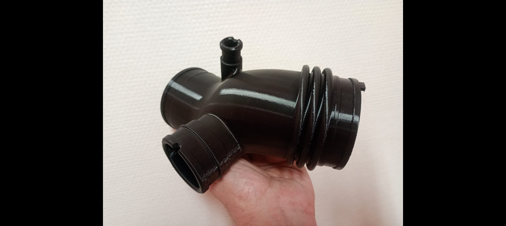

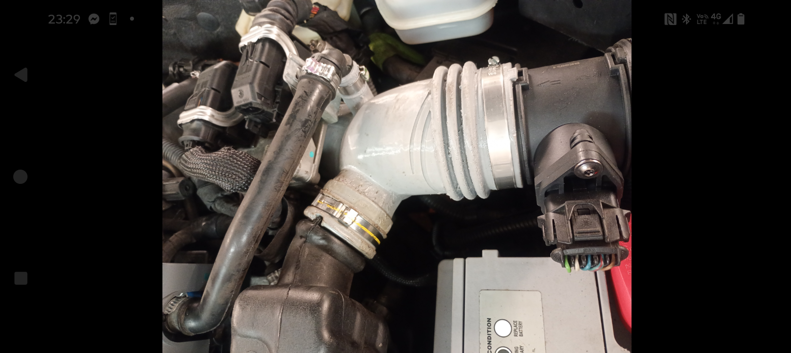

        • Tjolahopp!!! SDU 020 verkar svara på gas ordentligt! Bilen måste ju ner på backen och testas förstås...men nu tvekade den inte att snudda vid rödmarkeringen på pallbockar.
          Något av; ny luftmassemätaren, utbytt spjällhus och printade insugsslang gjorde skillnad.

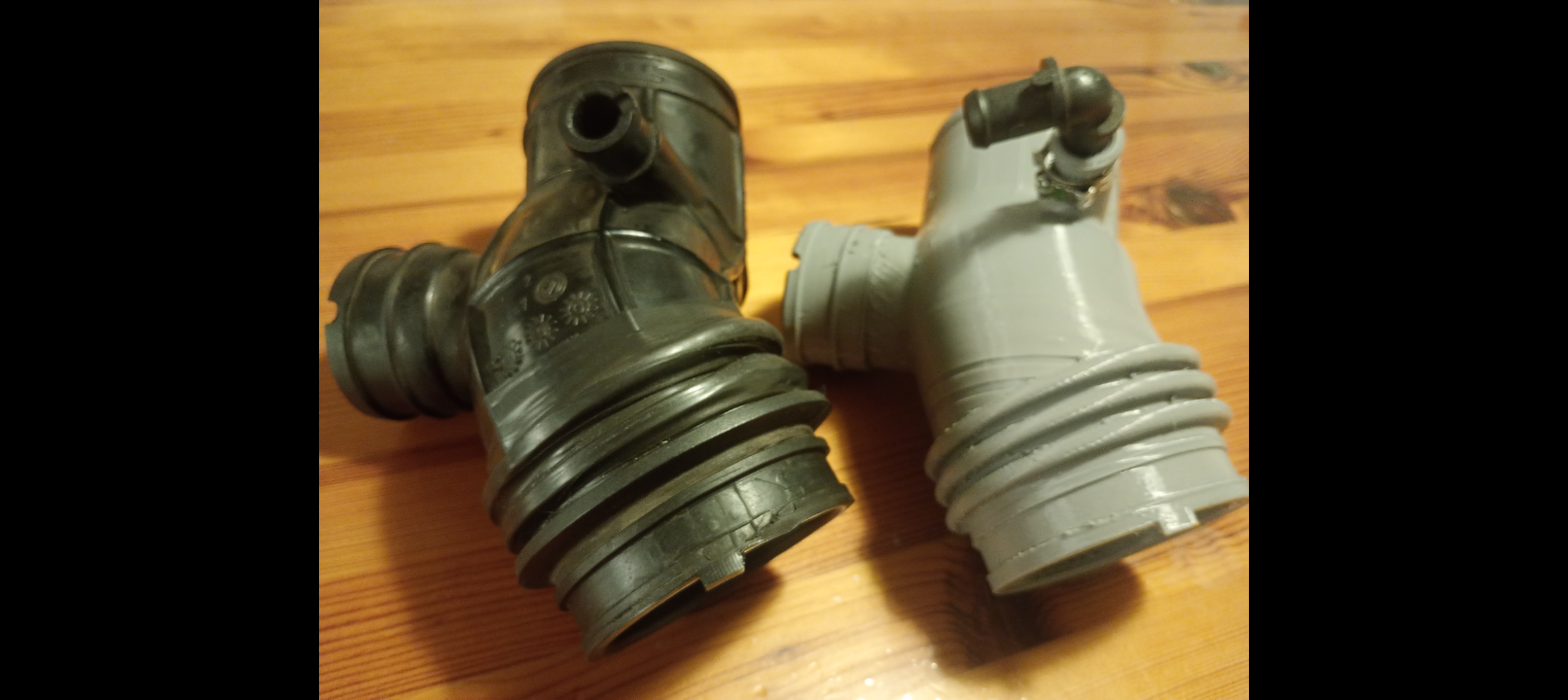

          Någon har ju kommit fram till att "Kammaren" nere i bild behövs.
          Jag förstår inte vad den gör eller varför, så en slang blir eventuellt gjord utan anslutning för densamma till
          "Marea rev. 2.0".
          Jag noterar lite tveksam kvalitet redan btw.

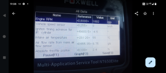

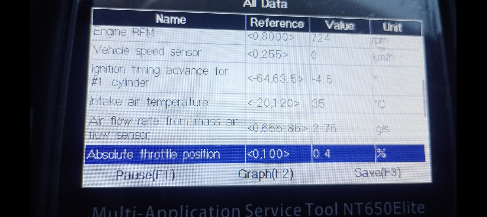

            • Tackar. Det visade sej att SDU020 nu drar glatt även med hjulen i backen, men!
              Naturligtvis är något fortfarande fel. Nu är tomgången svajig och hamnar ibland runt 1500 rpm. Inga felkoder.
              Tur att jag har två att jämföra med.
              Här SDU 020 (tomgång)
              Click image for larger version
              Jag såg inget konstigt med detta, då jag inte begriper bättre.
              Kors referens med Marea rev 2.0.

              • Originally posted by greger View Post
                "Marea rev. 2.0".
                Det är en resonanskammare.
                Det primära syftet med burken är att göra det omöjligt att komma åt muttern för att lossa batteriet.
                Det sekundära syftet är att förhindra lite skönt insugsljud vid fullgasacceleration.
                Den är mao helt onödig. Det är straffbart att låta den sitta kvar om man inte kan uppvisa ett färskt intyg på ett innehavaren har ett uttalat självskadebeteende.
                Coupe 20VT -96 gröna glassätarbilen snart till salu, Ritmo 105TC finbil, Marea 20v bruksbil, Uno Turbo -88 rejsbil, Coupe 16VT -94 röd trackday cruiser, Lanca Delta Integrale -91, Coupe 20VT -97 multifärgad clownbil, Uno Turbo -89 bliviande originalbil, X1/9 -79 projekt, 3 Alfa 155 Q4, Lanica Flavia Coupe -63.
                • Originally posted by TurboB View Post
                  Ooo-kay. Då får jag massera öronen på kollegan lite till, för något sådant intyg har jag inte! (Jag skulle lätt kunna få ett intyg om oaktsamhet med omgivnings hörselorgan)

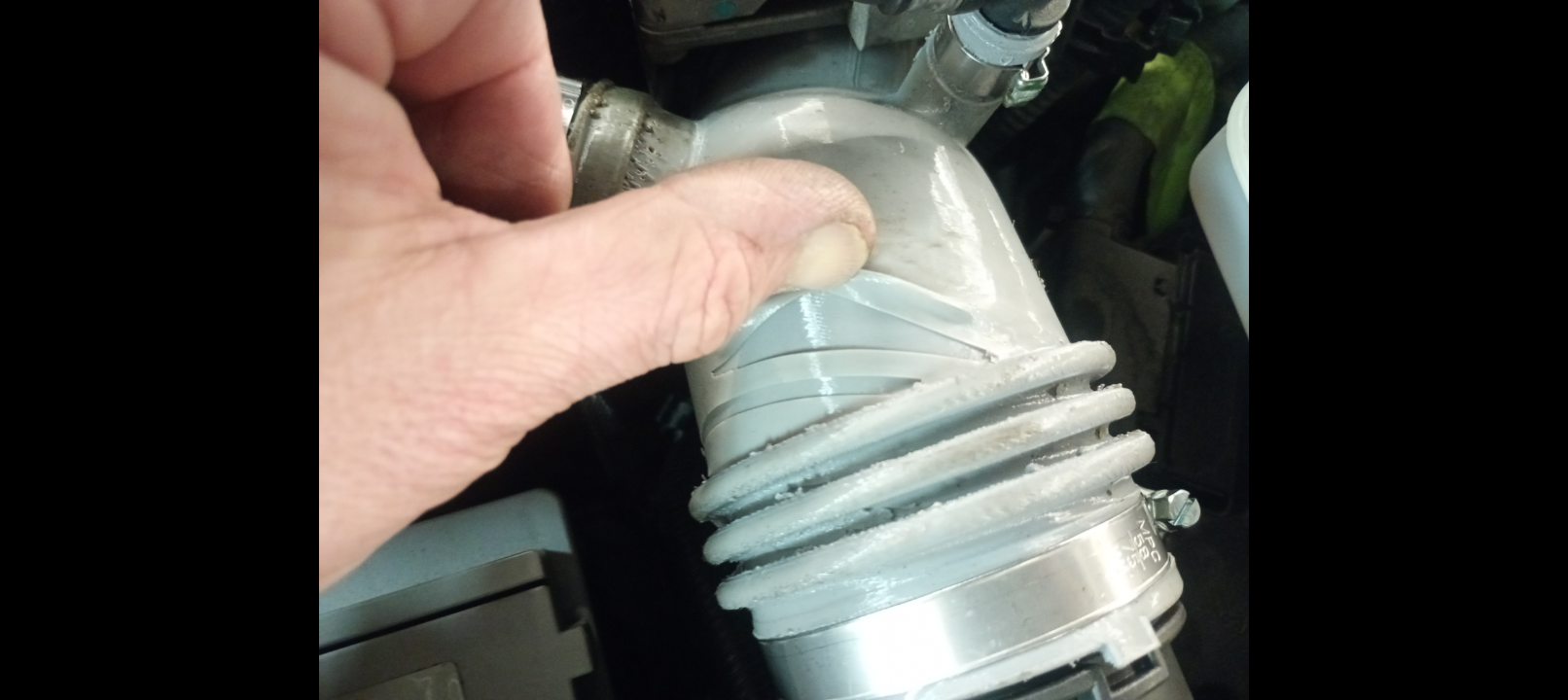

                  • Otroligt tjusigt.
                    En kolv från ett bromsok och en slangklämma pluggar extrahålet.
                      Otroligt tjusigt.
                      Tror Miffo Garage's första produkt är på G här..synd att potentiell kundkrets är, öh...gles?

                      • Marea är mycket populära i Brasilien och tillverkades ända fram till typ 2010 eller nåt sånt. Stor marknad där! eBay is your friend.
                        Nu när du har en CAD-fil, har du funderat på att invertera den och printa en plugg istället för att sedan göra en gjutform? Det skulle ge möjligheten att gjuta i lite mer elastisk PU med kanske runt Shore 25-30. Med bara 6-7 Mareor kvar i Sverige är det självklart inte värt besväret men ändå, som tankeexperiment.
                          Jo..jag "beställde" 3 för egen räkning, och föreslog "producenten" att efter utprovning göra dem tillgängliga via eBay, med referenser till originalnummer tex.
                          Jag får väl ha några utan 40mm hål med Miffo Garage logga oxå
                          Det produceras ju i silikon, lite här och där, men det ser ju inte så snyggt ut.

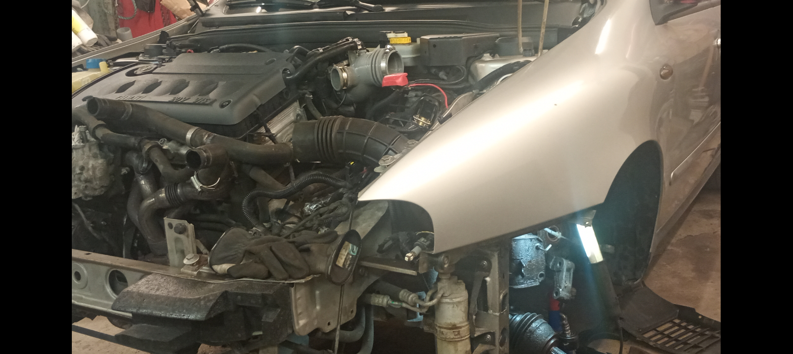

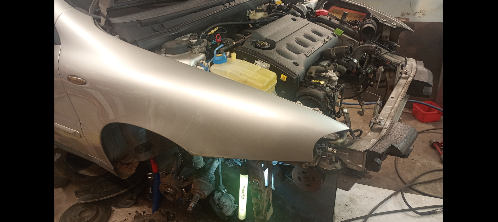

                              • Å, And if it ain't broken don't fix it!
                                Men nu skulle ju jag bara byta koppling, ordna rostfritt avgassystem, pilla med insugsslang, ta reda på varför det fuktar bakom vattenpumpen och...när man ändå håller på..
                                Bromsrör i koppar?
                                Fixa AC?
                                Miffofiera lite metallbitar?
                                Hade jag inte sänknings-sats...
