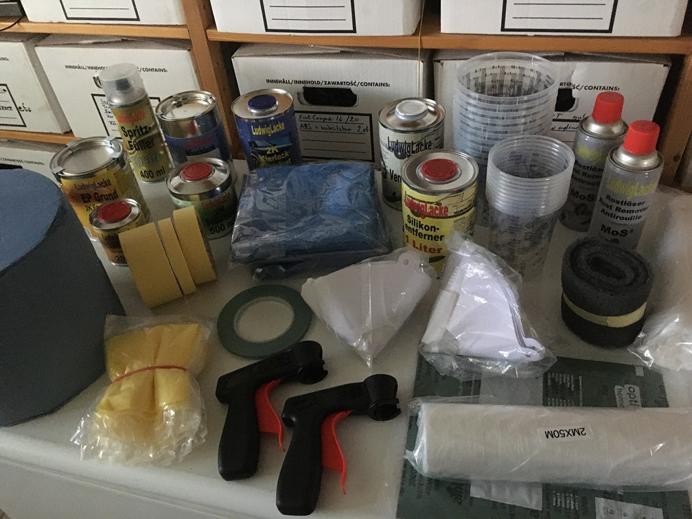

              • Tog till mig ditt råd och köpte på mig så mycket bra-att-ha grejor som möjligt. Ser bra ut. Noterade rostlösarens distinkta tvållukt, lågt från WD40s parfymdoft.
