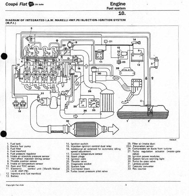

Om dumpen ska sitta som på bilden, då sitter min fel.. Hur ska dumpen sitta egentligen?Originally posted by Aapan
Hittade denna ritning i verkstadsmanualen. Som ni ser sitter dumpventilen helt normalt där, dvs. inte som Fiat verkar montera dom i fabriken. Blev ju lite fundersam då... igen. Tycker att verkstadsmanualen borde vara korrekt liksom. Några ideer?Fiat Coupé 16v Turbo

Som på bilden. Nån har väl varit där o proffsmeckat..
Min sitter också åt andra hållet. Kan inte bestämma mig för vilket som är bäst och riktigast...... När jag satte den som på bilden kunde jag få dumpen att hålla sig öppen hela tiden (fullt tryck och sedan backa av ner mot 0.2-0.3bar så den öppnade en aning). Jag kan ju lösa det med starkare fjäder, men det är lite svårt med bosh-dumpen. Eller också var det bara hål i slang alt. topplockspackning. Eller för att jag kör med pys så wastegaten inte öppnar förrän jag har 1.2bar i slangarna efter turbon, med EBVn blir det väl bara ca 0.5bar så det hjälper nog till. Eller också svamlar jag bara som vanligt

Vad menar du, har du den som skissen ovan nu?
Isåfall kan den ju blivit vänd efter fabrik.. är väl troligast!
