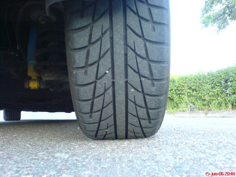

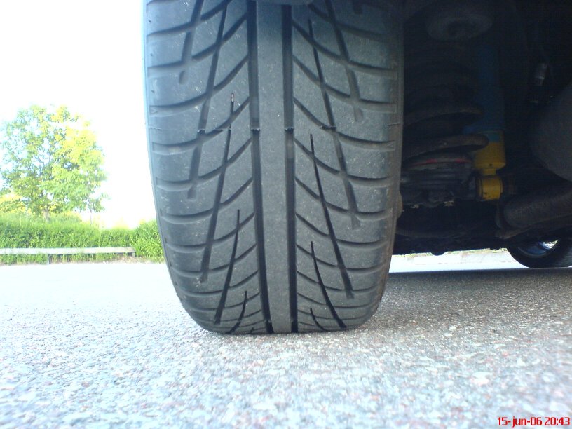

                            Nu var bakre vänstra arm och hjullager bytt. Blev rätt tyst i bilen, skönt att slippa smällarna från bakvagnen. Men inte blev det mycket bättre för det. Problemet är inte lite snabba vanliga kurvor, och dämpare funkar nog, det känns mer som om bakvagnen liksom vill styra lite, och ligger man i ex. vis 70 och byter fil lite abrupt, typ sväng, kör rakt för att komma över och sväng tillbaka rakt fram, då fortsätter rumpan svänga lite och man får nästan korrigera för att inte åka tillbaka till filen man kom från. Men vanliga kurvor även i lite fart så märks det inte. Också en känsla av att bilen vill gå lite i sidled när man svänger förresten. Väldigt konstigt. Tycker också det låter lite kasande från framhjulen (mest det högra tror jag) i kurvor man tar i lite fart. Tror att det låter mer än det borde. Hjulinställning eller fästen för hela subframen bak? Den sitter ju bara i 2 bussningar, och jag har satt de där gummiersättningskopparna över originalbussningarna, vet inte om det är därför det tillåts svajja i bakvagnen (känns mjuk i sidled)
                            Tycker också att det verkar som ombakhjulen går lite mycket på insidan, skall de verkligen göra det?
                            Eftersom det sägs att pengar skall rulla har jag gjort det enda riktiga och lagt alla mina i bilen.
                            • #15
                              Andra sidan. Man ser lite på däcken att nästan en cm av slitytan knappt varit i kontakt med vägen på yttersidan. Känns som om det blir onödigt dyrt.
