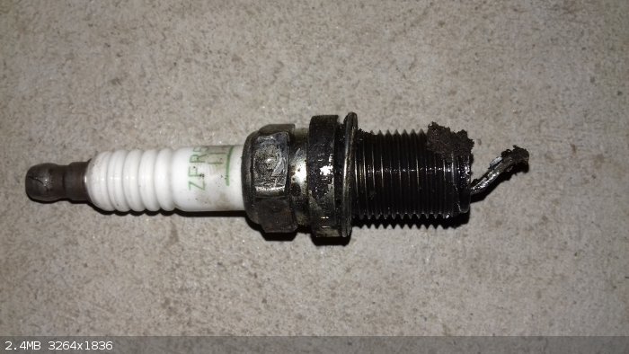

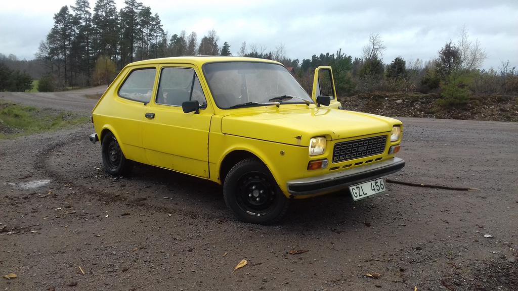

Har en nyinköpt 127 från 74a! När jag körde den hem så sa det "rassel, rassel - POOF" efter 15 mil i 90 km/h... Nu går motorn väldigt lätt på starten men startar inte.. Hål i kolv? Vilka motorer passar rakt av! Nyare 127 finns ju för en tusing på skroten... Eller ska man ha nåt sportigare när det ändå havererat, vad passar då!?

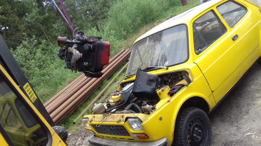

Nu är motorn ur! Det verkar inte va kamdrivningen då allt är helt - rem, hjul, kilar och stift. Motorn går runt väldigt lätt så jag misstänker hål i kolv eller så. Hur som så blir det att beställa en "ny" motor från en skrot. Vad passade nu då? Har hittat Lancia y10, Uno, Panda osv... Ingen Uno turbo dock!Crister Borg

Jaha... Enligt förståsejpåare så skulle en 1050 motor passa rakt av men det kan jag nu säjja att den INTE gör... Den nya motorn är spegelvänd och passar INTE mot en 903 låda. Så nu står jag där med en motor till ingen nytta...Vad är alternativen, köpa vidare? Jag har ingen lust att köpa en ny låda för att upptäcka att jag måste ha nya drivaxlar, nya spindlar osv...
